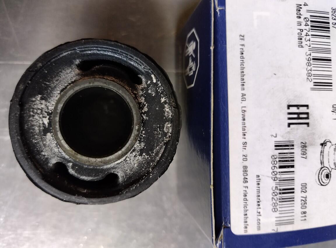

24. Juli24. Jul Zeit: 30.10.2023 um 04:22, schwinge schrieb:Herstellerkennzeichnung Originalersatzteil: "PA" (siehe Foto)Gleichteil liefert Hutchinson 560293Sasic 5233576 mit eigener Kennzeichung, ansonsten identisch.Lemförder 3627501 wahrscheinlich ein SASIC 5233576 mit wegradierter Herstellerkennzeichnung.Ich hatte ja die Moog Querlenker montiert -> Fazit: absolut unbrauchbar, poltrig und sogar ein Zittern beim Einlenken im Stand (so dass man den Servozylinder verdächtigt...). Im Moment habe ich die originalen Querlenker mit Sasic Lager montiert, die sind auf jeden Fall deutlich besser als die Moog, aber irgendwie schwammig unpräzise.Nun habe ich mal Lemförder Lager bestellt. Das hintere hat auch die Prägung "Pa" und sehen wie die Originalen Lager aus. Allerdings kann "Made in Poland" nicht wirklich passen. Ich denke auch, dass Hutchinson die originalen Lager ursprünglich hergestellt hat. Bei Hutchinson würde Made in France in Frage kommen, so wie bei den Originalen. Sasic hat deutlich andere Lager. Ich habe mir mal noch zwei Hutchinson bestellt. Bei den Lemförder Lager ist es, glaube ich, Zufall von welchem Hersteller Lager bezogen werden. Lemförder verkauft auch die identischen, elenden Moog Querlenker. Auffallend ist noch, dass bei den Sasic Lager der Spalt bei der Aussparung minimal grösser ist als bei denen mit der Aufschrift Pa.Zeit: 27.4.2025 um 10:28, opteryx schrieb:Das Problem ist, die inneren stossen zusammen und ergeben 2mm mehr als die originale Breite. Aber ja wenn ich die äussere Hülse noch ganz rein drücke und dann die inneren Hülsen sich gegenseitig im Gummi nach aussen drücken, könnte die 55mm eventuell erreicht werden. Dann ist halt immer Zug auf dem Gummi. Ich probier mal neue originale zu bekommen, dann sehe ich auch ob diese ohne zu verspannen montiert werden können - die inneren Hülsen so platziert sind, dass es passt.Die zwei kleinen, vorderen Lager von Lemförder stimmen übrigens von der Länge mit den originalen überein, im Gegensatz zu den Sasic. Aber montierbar waren die Sasic am Ende auch. Von wem die vorderen Lemförder Lager sind, ist nicht erkennbar. Bearbeitet (24. Juli24. Jul von opteryx)
