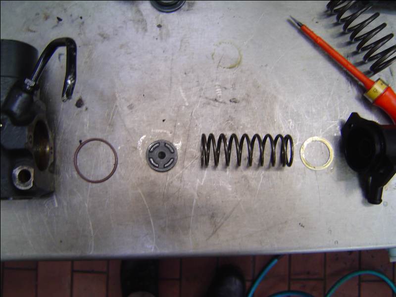

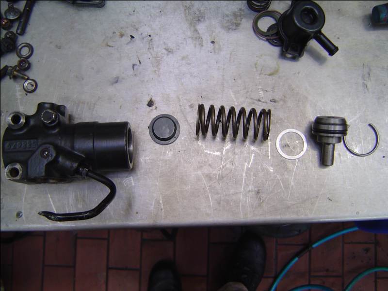

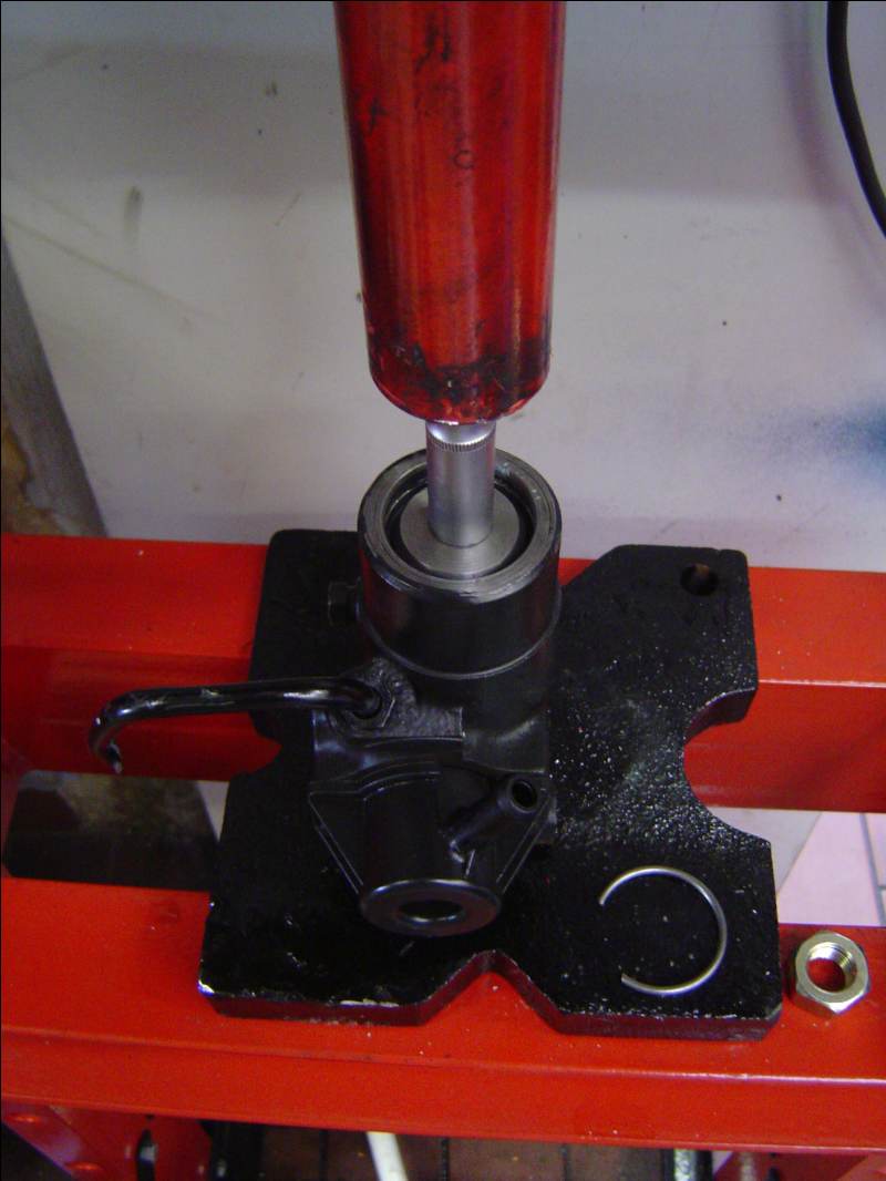

Hier auch nochmal ein paar Fotos von der damaligen Druckreglerüberholung:
Hier der Druckregler in der Presse:
Die Seite mit der Kappe zerlegt:
Die andere Seite :) :
Marcel
