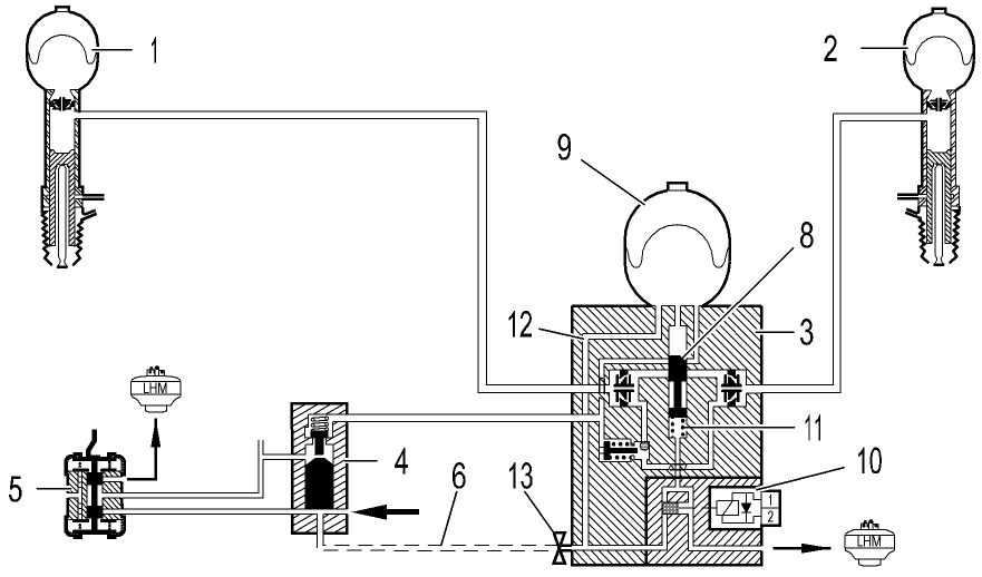

Hab' ich auch so verstanden. Nur vernünftig funktionieren kann das eben nicht, da das Ventil damit immer in Stellung "Hart" bleibt. Dazu braucht man dann noch das passende Anti-Sink-Ventil.
das mit der Feder anstelle des Leitungsdruckes war mir unbekannt.
Der Druck kommt aus der Hydraktivkugel, die Feder ist zur unterstützung und wenn die Kugel leer ist. Dann braucht's die Feder, damit die Kugel überhaupt gefüllt werden kann.

Hier kommt Herbert ins Spiel, das mit der Feder anstelle des Leitungsdruckes war mir unbekannt. Da heißt es zur Klärung Hydraulikschemata wälzen, ;-)
Torsten
Hallo Torsten,
ich hab mal von einem sehr netten Forumsmitglied, das sich auch sehr gut mit Xantias auskennt, ein PDF über die Hydractivgeschichte bekommen.
Gruß Herbert
