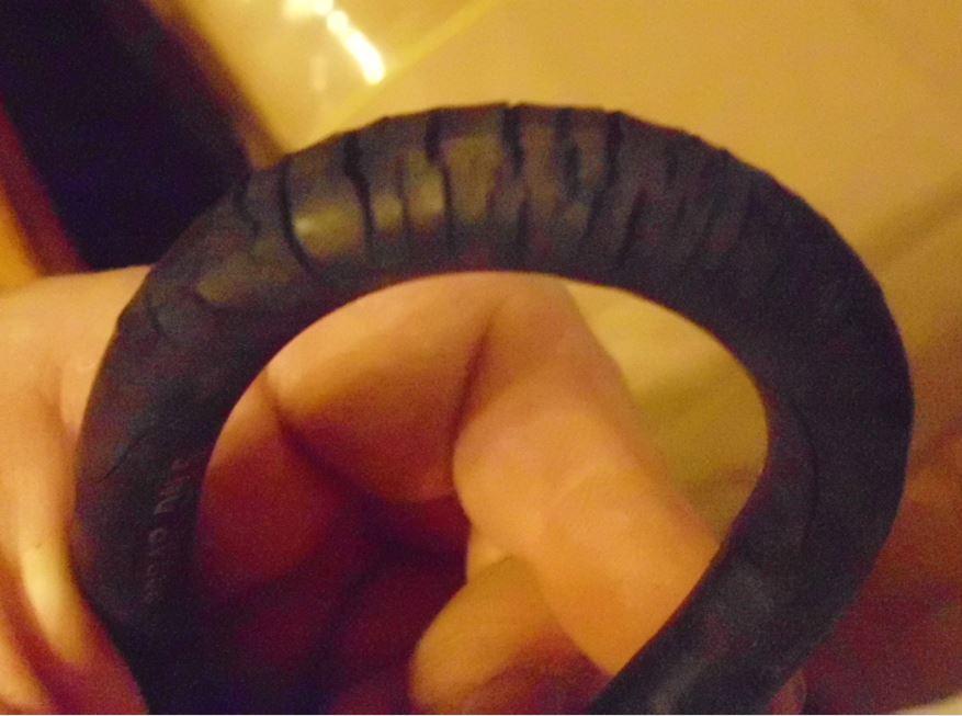

Verwendet bloß gute Qualität.
Dieser Schlauch war nur 7 Monate eingebaut.
Hatte ich als Markenschlauch gekauft. Das einzige was den Schlauch noch zusammenhält istdie Gewebe-Zwischeneinlage.
Fred
Hab mich dran gewöhnt alle 2 Jahre zu wechseln ...
Traurig das die 23 Jahre alten Schläuche beim Tausch in besserem Zustand waren als die aktuellen die nur von HU zu HU halten
