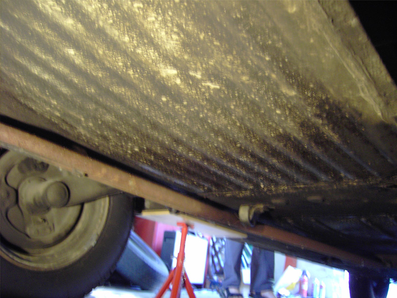

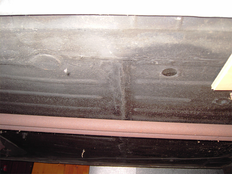

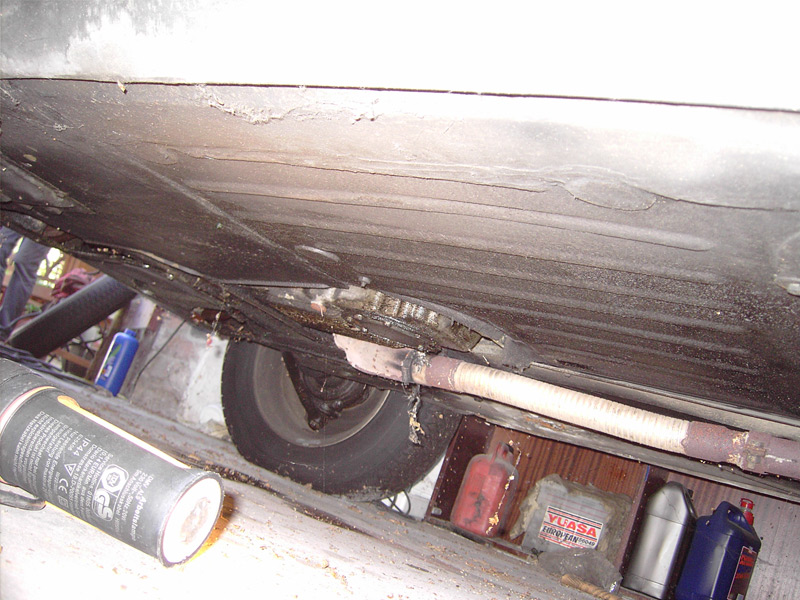

Aaalso: zuerst fand ich den Unterboden sehr nett, weil er bis auf eine Stelle offenbar gut zu sein scheint und so aussieht (halt etwas dreckig, was auf den Fotos immer schlimm rüberkommt):

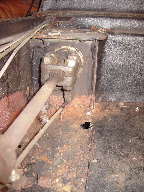

Der Kofferraum war auch noch da:

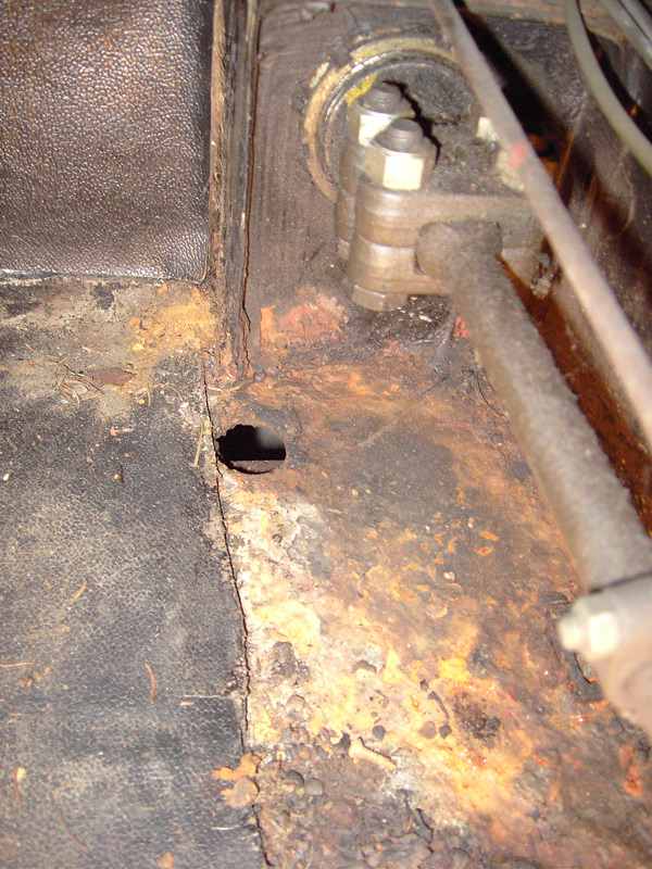

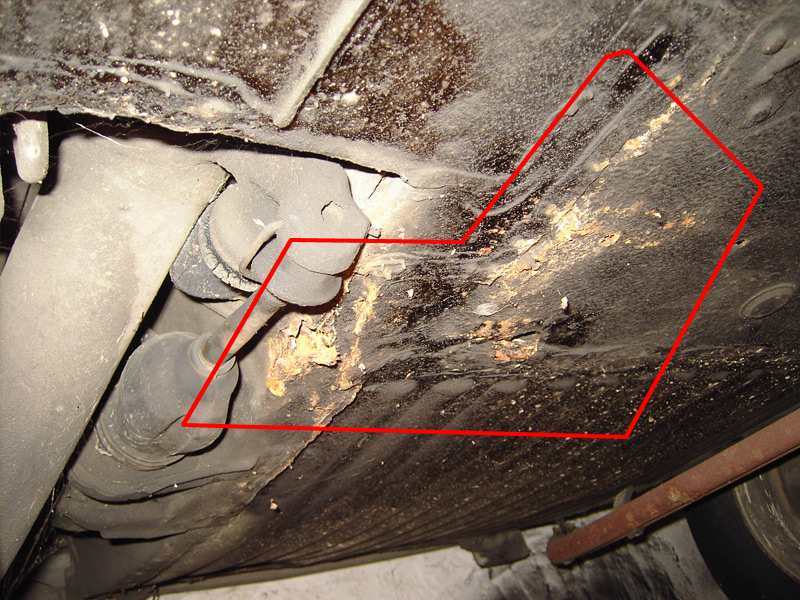

Aber dann kam das in der Nähe des hinteren rechten Federzylinders:
Von innen sieht das dann so aus:
Ist das schon tödlich oder noch mit vertretbarem Aufwand rettbar (für mich sieht's nicht so tragisch aus, zumindest nicht schlimmer als jeder normale 2CV-Rahmen)? Aber ich kenne die Autos ja auch nicht, brauche daher Meinungen.

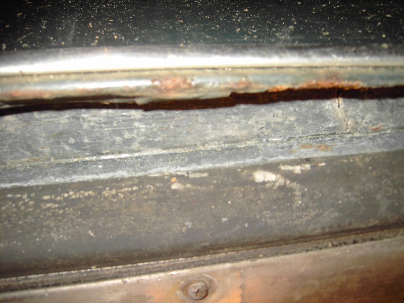

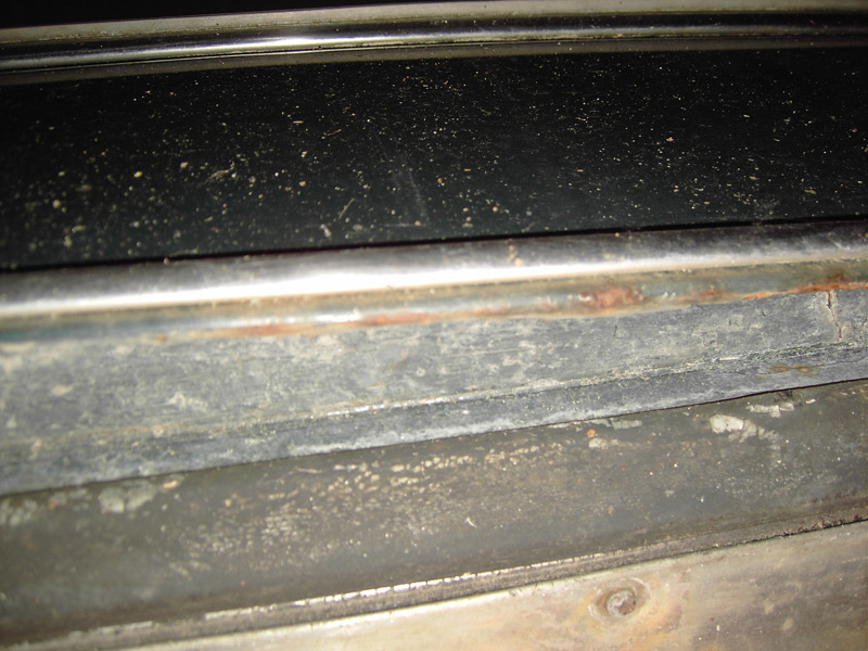

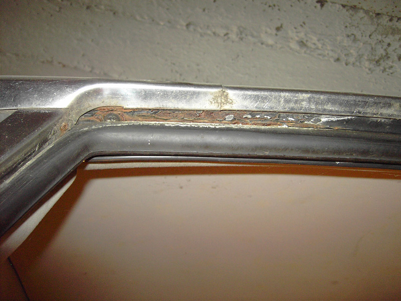

Zwei weitere gravierende Roststellen sind mir noch aufgefallen, nämlich der Dachrahmen rechts und links hinten (vorne - auch über der Frontscheibe - war seltsamerweise gar nichts zu finden):
Die C-Säulen haben am Übergang zur Hutablage natürlich auch ihr Fett weg, aber nicht so wahnsinnig schlimm, hoffe ich:

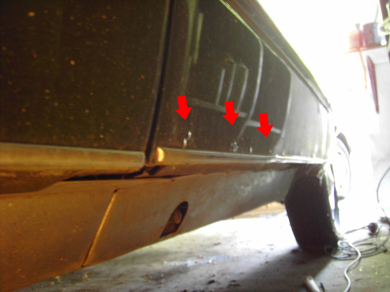

Tja, und die Türunterkanten sehen von unten zwar alle noch erträglich bis mäßig aus, aber stellenweise gibt es doch schon kleine Bläschen nach außen:

Die 21ie sieht zumindest auf den Fotos nicht übel aus, bei einem Fahrzeug, das 35 Jahre am Buckel hat, ist immer mit Handlungsbedarf zu rechnen, außer du bist bereit, eine fünfstellige Summe dafür auszugeben.
Den Unterboden beurteilt man am besten zusätzlich noch von innen (Teppiche und Schwellerverkleidung ausbauen), da Schadstellen von außen oft mit Dichtmasse und Unterbodenschutz kaschiert sind. Die Mehrzahl der Roststellen sind primär im Bereich des Übergangs Innenschweller zum Boden zu suchen.
Späte DSsen, vor allem die mit stärkerer Motorisierung, haben im Fahrerfußraum übrigens ein doppeltes Blech - und damit einen dazwischenliegenden Hohlraum.
Der "kritische" Bereich der Hinterradaufhängung ist via Foto ebenfalls schwerer zu beurteilen als durch Schaben mit einer Schraubendreherklinge. Dass sich genau an dieser, der tiefsten Stelle des Kofferraums eingedrungenes Wasser (über Kofferraumdeckel bzw. C- Säule) sammelt und Korrosion verursacht, ist häufig zu beobachten. Wichtig ist primär die Stabilität der Schachtelwände, das Bodenblech selbst kann man mit vergleichsweise geringerem Aufwand erneuern.
Der Dachrahmen fängt meistens zuerst über der WSS zu rosten an (Tastprobe, Gummi hochziehen und druntersehen).

das klingt nicht so schlecht. Wichtig waren mir die Kastenbleche der Hinterachse. Die Kästen selbst sind völlig stabil, lediglich das Bodenblech und der Übergang dazu sind mies, aber ist ja schließlich nur Blech.
Den Windschutzscheibenrahmen vorne habe ich abgetastet, so gut es ging. Auch zwischen Himmel und Pallas-Polster durchgefingert. Da scheint nichts im Argen zu sein. Ebenso bei den Innenschwellern. Ich habe da soweit nichts gefunden. Sieht alles auch so aus, als wäre es bisher ungeschweißt gewesen. Die profilierten Bleche außen am Boden rechts und links sind auch in den Sicken blasen- und offenbar rostfrei (die hatte ich schon mal an einer DS neu eingeschweißt, fällt mir grade ein, so ein klitzekleines Bißchen kenne ich die Klapperkisten ja also doch).

Ich hab mal die Kästen hinten schweissen müssen. Es ist so, das man, wenn man den waagerechten Teil wegflext, erkennt, das es auch so ~4 cm HOCH abgefault ist. Nun muss man sich Bleche bauen, die nach oben erstmal wieder den Kasten herstellen, die unten waagerecht gefalzt sind, und dann unten das waagerechte Bodenblech passend durchlochen VORHER. Dann die senkrechten Repteile einbraten, GUT VERSIEGELN, Schweissprimer ist Pflicht, dann die waagerechte vorstreichen dito und drunter damit. Dann durch das gelassene Ablaufloch nochmal Farbe oder sowas reinjagen, am Ende dann später nach dem Trocknen FETT rein. Fertig.
Halten tut das. Ist aber immer eine kriminelle Ecke.
