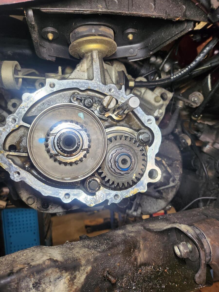

21. Februar 20251 J. Hallo Zusammen, Ahaaa, ich glaube jetzt klappts mit den Bildern... Hier also meine Getriebestirnseite mit abgenomenem Deckel: Hier der "Öl in die Welle Blechkegel" der in die Antriebswelle reinragt. Der helle sichelförmige Bereich unmittelbar um den Kegelzapfen ist eingeschliffen durch Kontakt mit der Welle. Grüße, Alfred.
