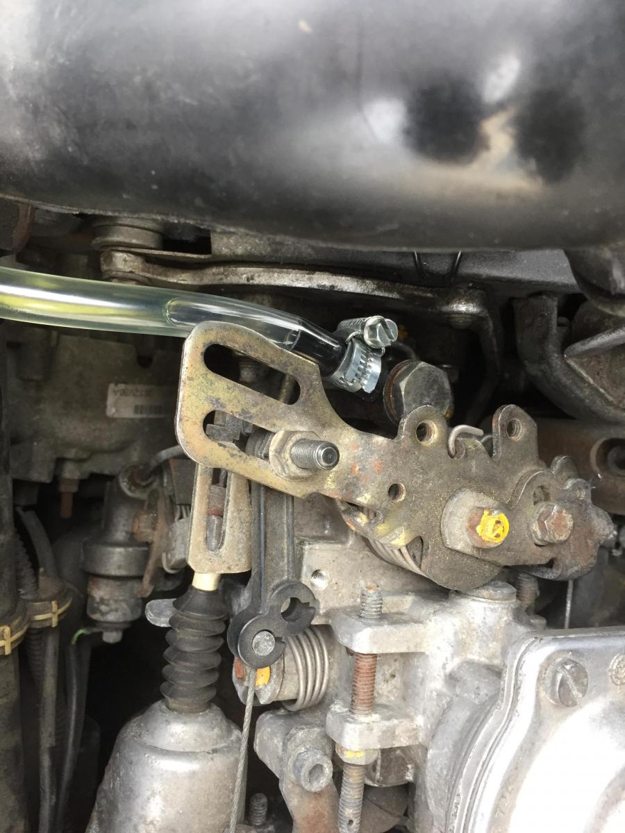

Mein BX raucht und ruckelt beim Kaltstart die erste Zeit stark, läuft danach aber problemlos. Schlauch vor der ESP sieht kurz nach dem Abstellen so aus. Im Betrieb sind keine Luftblasen zu sein.
Membran des Dieselfilters ist neu. Vor dem Filter sind keine Luftblasen zu sehen. Hat wer eine Idee? Dieselvorwärmung hab ich noch nicht überbrückt. Kann die hier wirklich das Problem sein?

Bevor Du überall rumschraubst und suchst, nimm dir nochmal die Verschraubung/Schelle am Zulauf vor.
Wenn ich das richtig sehe hat dein Schlauch einen etwas größeren durchmesser wie das Rohr. Das bekommt man in der regel mit einer Schlauchschelle nicht Luftdicht. Hatte genau die gleichen symtome bei meinem Diesel.

Glühkerzen hab ich vor ca. 2000 km getauscht. Er springt kalt wie warm auf den ersten Dreh an, nur kalt ruckelt er zu Beginn und raucht stark.
Schellen hab ich auch schon mehrere ausprobiert. Mit durchsichtigem Plastikschlauch und mit 7,5 mm Kraftstoffschlauch.
