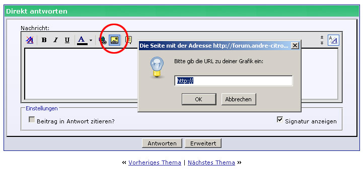

@ Otto:
klicke im Antworten-Fenster auf den Button Bild einfügen und gebe die URL Deiner Bilder dort ein (also genau die Links, die Du in #11 gepostet hast):
Dann kann man sie so im Beitrag sehen:
