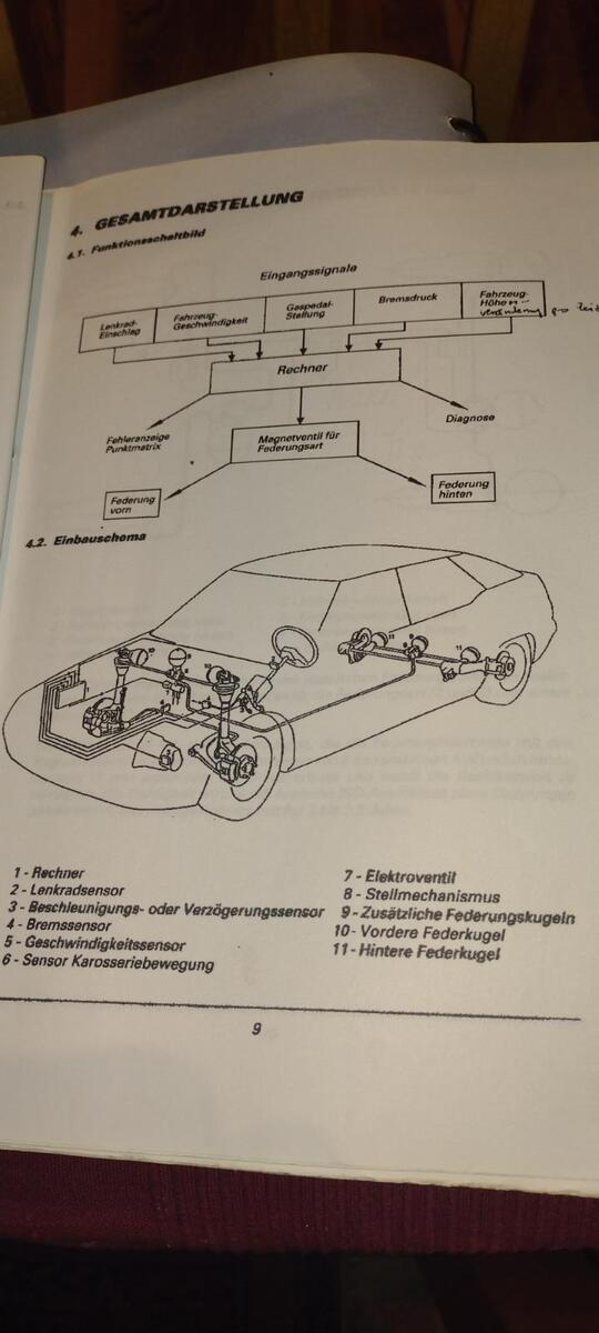

Ich habe die Fehlercodes aus dem Hydractive 1 Steuergerät (Version H2) meines XM ausgelesen. Eine entsprechende Anleitung habe ich bei xmclub.nl gefunden. Fehler 24 und 25 stehen für Geschwindigkeitssensor respektive Neigungssensor.
Die Sensoren sind sowohl leicht zu lokalisieren als auch zu tauschen: Geschwindigkeitssensor direkt am Getriebe am Ende der Tachowelle und Neigungssensor am Fahrschemel rechts.
Heißt das beim XM tatsächlich Neigungssensor?
Nein, wie gewohnt "Karossseriebewegungssensor".
Kundendienstschule Hydractive 1 von 1989:
