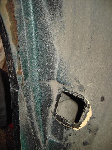

Ich hätte hier auch noch eines von unserem Break. Oben links im Bild ist der Gammel zu sehen, wo Radkasten und Kotflügel aufeinander treffen (mittlerweile aber nach der Schweißerei ebenfalls mit Dichtmasse versiegelt):
Boris
