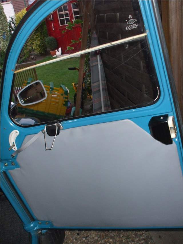

So, habe alle nötigen Teile inzwischen erhalten und die Sache schon umgebaut. Ist nun wirklich vom Raumgefühl her breiter, wenn es auch nur der ein oder andere Zentimeter ist.
Mach mal 'n Bild, Jörg.
Gruß,
Udo
Bitte sehr:
Bearbeitet ( von Jörg Kruse)

Ich greife das alte Thema mal auf, weil die damals eingebauten Türverkleidungen inzwischen einen grausigen welligen Zustand haben. Von den Kunststoffausdünstungen in den ersten Monaten mal ganz zu schweigen. Die Dinger sind von der Qualität her was für die Tonne und mit Originalen nicht annähernd zu vergleichen. Für die Fahrertür konnte ich inzwischen eine originale Verkleidung einer Special in grau ergattern. Umso schlimmer sehen jetzt die verbliebenen Nachbauverkleidungen aus. Werde mal sehen, ob ich den Rest auch noch als Original bekomme.
