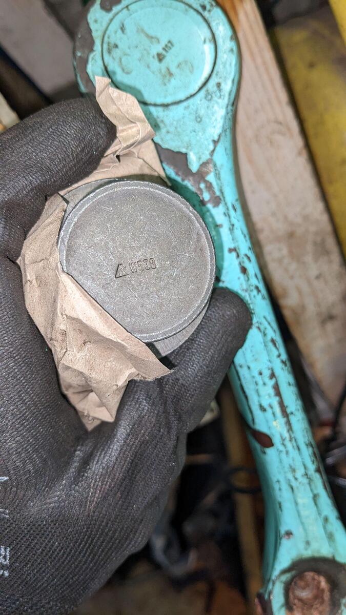

Was mich wundert, in dem Querlenker, den mein Schwager 2000 ca in das Auto gebraucht aus einem Schlachter eingebaut hatte, ist auch ein Lemförder Traggelenk eingebaut (jetzt 60tkm und 25 Jahre später kaputt). Erkennbar an der Eule im Dreieck.

Wechseln am Fahrzeug war immer mal wieder ein Thema. Heute würde ich immer den Arm ausbauen und das gemütlich mit einer hydraulischen Presse machen. Hat man die nicht, findet sich eine nahe Werkstatt, die das in der Regel gegen einen Obulus in die Kaffeekasse machen. Man muss nur den Splint aus dem Stempel des Federzylinders ziehen und den Stabiknochen trennen. Die lange Achsschraube läßt sich ebenfalls einfach demontieren. Nur dabei genau merken, welch Distanzscheiben wo plaziert sind und es beim Einbau genau so machen.
So kann man den Arm direkt mit neuen Kegelrollenlagern versehen und diesmal vollständig mit Haft-Fett verfüllen. Ab Werk ist nur ein lächerlich  geringe Menge aufgetragen. Die alten Lager sind meist nicht mehr in Ordnung. Somit ist dieser Faktor als Beeinträchtigung der Federung bzw. der Spur ausgeschlossen. Sind ab ca. 24 euro/Stück für Markenware mit Versand zu bekommen.

Arm ist längst draussen, Rollenlager sind noch 1a*, ging da immer nur im Sommer gefahren und mit Alupaste damals zusammengebaut alles wie Butter auseinander, inkl Antriebswelle (zwecks Getriebe Simmerring).
Nur der obere Bolzen der Koppelstange wollte eingebaut mit der Hammer-Meissel-Methode nicht, musste erst den unteren Bolzen mit Abzieher lösen; ausgebaut mit Hammer ein Schlag ging es dann.
Eigentlich wollte ich ja nur gucken, warum das neue OEM Radlager schon nach 1 Jahr wieder rauscht in Kurven. Vermute Dreck (defekte Dichtung aussen, vermutlich Einbaufehler), aber erkennen tu ich nichts...kein Pitting, keine Einlaufspuren.
* die Kegelrollenlager sind über die angepasste Achslänge eingestellt, neue Lager müssten mit neuer Achse oder Shims erst wieder korrekt eingestellt werden.
PS: waren 20€ bei einer netten Werkstatt, jetzt muss ich denen nur noch CX beibringen 🤣
