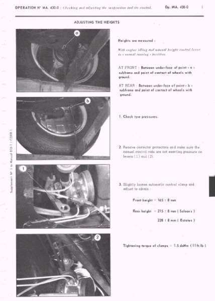

mein Prestige hat das Problem, das er hinten definitiv zu hoch steht, Sollwert sind laut offiziellem Handbuch 21,5 cm( Toleranz +/- 0,5 cm) , ich habe aber stattliche 23,5 cm gemessen! Auch wenn ich am CX schon fast alles mal gemacht habe, nun die Frage: wie stelle ich am hinteren Höhenkorrektor die Fahrzeughöhe richtig ein?

Da geht ne Stange vom Höhenkorrektor zum Stabi, zugehörige Schelle am Stabi lösen und verdrehen (Milimeterweise). wenn ichs richtig im Kopp hab: "vorwärts" drehen senkt ihn ab. Probiers...
P.
Und vor allem: Auffe Grube fahren dazu, nicht drunterlegen!

gut, soweit klar, danke. Nur habe ich keine Grube zur Verfügung. Geht es auch, den CX in Höchststellung zu bringen, ihn durch geeignete Stützen gegen absinken abzusichern und dann die Schelle ein paar Milimeter zu verstellen? Dann würde ich ihn wieder auf Normalstellung runterfahren und schauen, wie sich die Höhe verändert hat!? Ist zwar aufwendig mit auf- und abbocken aber wohl nicht anders zu machen, oder?

Das ist ne echte Pfrimelei. Die Höhe einzustellen ist zwar recht einfach , aber kann auch recht langwierig werden, da Millimeterarbeit
Keinesfalls unter´s Auto legen, sonst wirst Du plattgedrückt.

gibt es irgendwo eine detaillierte anleitung, wie man das einstellt und wie die sollwerte und messpunkte sind? oder gibt es die fotos etwa inzwischen auch online?
mein CX ist nämlich auch zu hoch (vorne) … und nur bei richtiger höhe ist ja optimal schweben möglich.
eine großartige Beschreibung braucht es wirklich nicht, ist super einfach! Zumindest das verstellen...
Die Schellen am Stabi findet man sofort, es geht nur eine Stange vom Höhenkorrektor (denn kennt doch jeder?) zum Stabi. Die Schelle selbst hat zwei (?) Schrauben SW10, am bequemsten (soweit ich mich erinnere) mit einem langen T-schlüssel lösen, so daß sich die Schelle mit leichtem Klopfen mit dem Hammer verdrehen läßt.
Auf der 4-Säulenbühne oder der Grube klasse zu machen! Drunterlegen übrigens wirklich nicht zu empfehlen, denn ab einen gewissen Punkt fällt der CX einfach runter, statt weiter langsam zu sinken!!
Die Höhe an sich... naja, ich hab mich da nicht an die Vorgabe gehalten, denn das finde ich optisch daneben... viel zu hoch! Lieber Augenmaß.
Ich habe meinen vorne so eingestellt, daß das Rad konzentrisch zur Kotflügelkante steht, also oben gleich weit, wie an den Seiten. Nach Vorgabe steht er oben fast doppelt so weit... gefällt mir nicht.
Diese Höhe bei Normalstellung hat den Vorteil, auf "Geländestufe" in etwa die Originalhöhe zu erreichen, zumindest bei Serie 2.
Hinten hab ich ihn dann so eingestellt, daß es harmonisch zur Front paßt, leichte Keilform, vielleicht 2cm Steigung nach hinten, am Schweller gemessen.

kann mir trotzdem jemand sagen, wie die normale höhe ist und an welchen punkten ich das messe?

Daher habe ich den Scanner angeworfen und für dich voll auf die Daten fokussiert. Siehe Mail.
Gutes Gelingen und Grüße,
Sehr gut... war schon am tippen, bis ich gemerkt habe, daß sich das mit Worten verdammt schlecht beschreiben läßt. Bilder sagen mehr! Aber die in der revue technique sind verdammt schlecht... ich sehe grad, daß die in der Reparaturanleitung besser sind... aber wenn du das schon gescannt hast, super!

und weil ich's auch kopiert hab (aus dem handbuch-pdf) und zu lahm war (für robert, *g), versuch ich's jetzt mal zu linken:
höhe einstellen

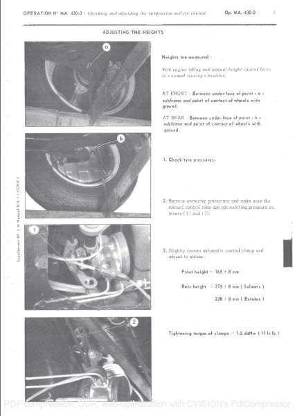

Hat nochmal jemand die Messpunkte und Höhen?
Mir kommt es so vor, als wenn meiner vorne zu hoch und hinten zu tief steht.
Das Bild von damals.
Ups … ich hätte jetzt nicht gedacht, dass ich auch ein PDF anzeigen lassen kann. Hat aber irgendwie funktioniert. Bildupload bei Citdoks funtioniert nämlich zurzeit nicht.
CitroenCXManualSeries1volume1_hoehe_einstellen.pdf
