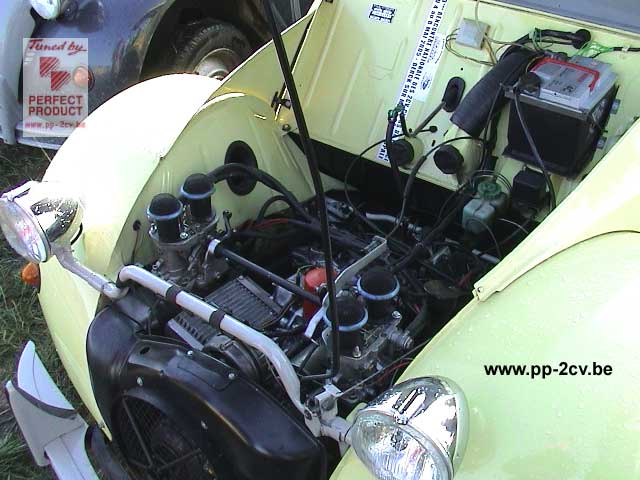

Wie hast du das denn vor? Je einen Fallstrom-Doppelvergaser auf jeden Zylinder-Kopf setzen? Das gibt auf jeden Fall sehr viel Aufwand, bis du die richtige Düsenbestückung gefunden hast. Gesehen hab ich sowas bisher nur auf http://www.pp-2cv.be Mit nur einem zentralen Doppelvergaser, anstatt des originalen Weber, wirst du vor allem den Spritverbrauch erhöhen, aber kaum die Leistung. Und dann kommt noch die Frage nach der Übersetzung. Welches Getriebe hast du verbaut?

Die Sätze zum Einbau und was geht oder nicht sind reinste Märchenstunde :-))
Ich seh hier Luftleitbleche :-)))))
Ich seh hier Spurstangen hinter dem 5-Gang-Getriebe und somit kein Getriebe über der Vorderachse sondern davor :-)))))
Und die Haube geht trotzdem zu :-)))))

Und u willst mir jetzt erzählen, dass die Kotflügel eine origianle Form haben, oder wie!? Nur mal zum Vergleich, was original ist und nicht verlängert, bzw. nicht verdrehte Kotflügel.

Ist ja schon beindruckend, wie du hier immer wieder mit kleinen Belanglosigkeiten überspielen willst, dass dein "Wissen", eigentlich nur auf Theorie beruht. Der GSA ist mit dem 4-Gang Getriebe ist mit einer Höchstgeschwindigkeit von 158 km/h angegeben. Meine Ente fährt wegen der Reifen nur knapp 150km/h (bzw.dann hör ich auf, weil ich dabei den Drehzahlmesser im Auge halte). Ich habe mich aber auf Treffen, mit anderen unterhalten, die mit den 135er Reifen, die Geschwindigkeit von 158 durchaus erreichen und zwar ohne Leistungssteigerung. Ich finde alles was (auf Dauer) über 6000 U/min geht schon zu hoch. Vielleicht solltest du auch mal selber so eine Verpflanzung vornehmen und nicht so ein Märchen erzählen, dass die Schnauze nicht verlängert wurde. Das sieht doch ein Blinder, mit dem Krückstock.
"Ich kenne eine Ente da ist nicht mal die übliche Haubenverlängerung nötig gewesen "

Psst nix dem Iglaubi sagen. Es ist mein AK und so wie Du sagst. Aber ich besteh ja nur aus Theorie.
dann versteh ich diese Bemerkungen nicht, tut mir leid.
Wußt ichs doch :)
@Jozzo: Wem gehört der AK?
