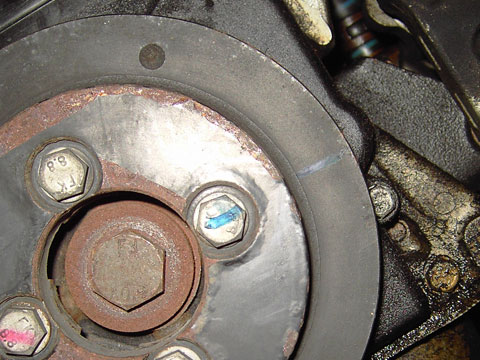

30. September 200917 J. Hier mal ein Bild der Riemenscheibe meines Ex-Y4 2.1 TD, Bj. 95 ohne Klima: Die gedämpfte Scheibe hat er also auch. Der Riemenkrimskrams ist hier allerdings so überschaubar, dass man das alles im Notfall auch unterwegs am Straßenrand machen kann Boris

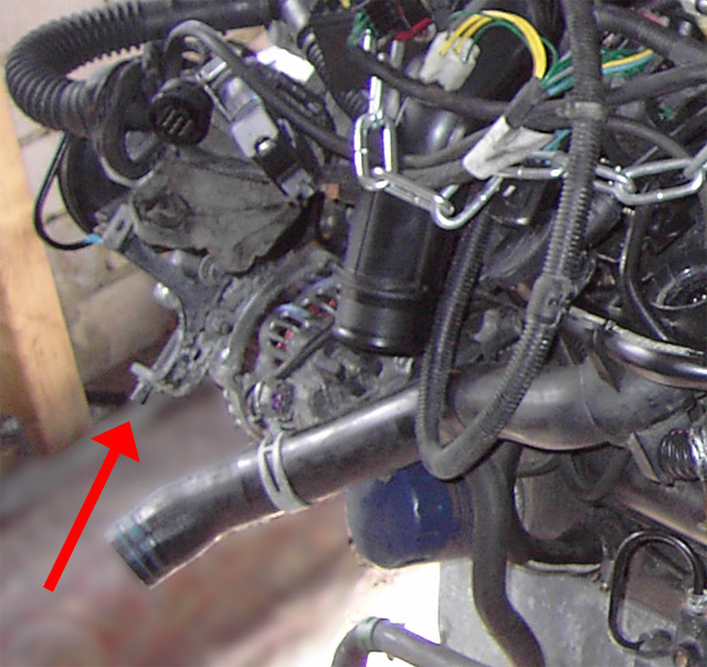

30. September 200917 J. So, ich nochmal. Habe ein Foto gefunden, auf dem man den Riemenspanner der Lima sieht: Ansonsten gibt es am Rillenriemen nur noch eine feste Umlenkrolle, mehr nicht. Boris
