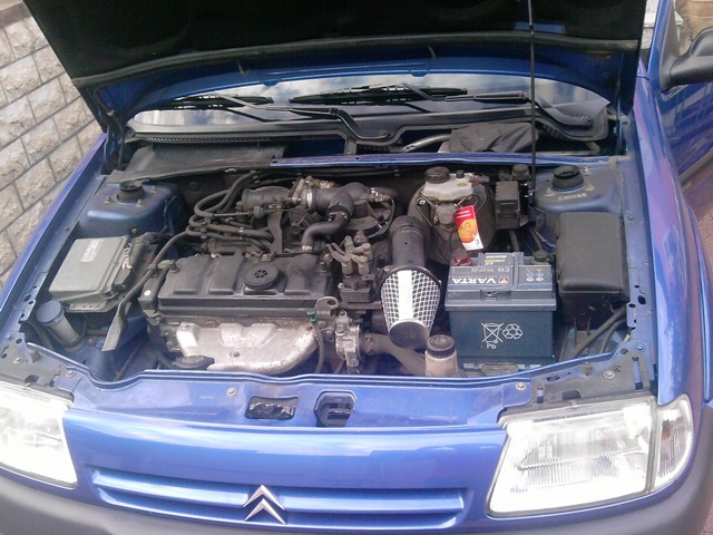

1. Oktober 200917 J. Hallo leute, ich habe seit gestern ein Sporluftfilter von Raid HP Link: http://www.tuningteile.de/produkte/01035/ Doch naja also der bombastische sound der versprochen wird stimmt nicht richtig mein auto müsste mindenstens ein bissien sound machen doch GAR NICHTS Also es kommt gar nichts =) Gar kein sound villeicht habe ich ja was vergessen oder? Oder ist der luftfilter einfach nur schrott? Also habe ein Saxo und habe dann deen luft schlauch entfernt und den Piltz fest geschraubt und habe dann den originalen filter hinten in der box ruasgenommen und ja kein sound Hier noch ein Bild: (wie bekomme ich es auf die seite?) MFG Bin gespannt Bearbeitet (1. Oktober 200917 J. von Giis88)

2. Oktober 200917 J. Ersteller Also nochmal =) ich den luftfilter kasten ausgebaut... habe dann den originalen luftfilter rausgenomen un fertig. Habe dann am ende des kastens den Sportluftfilter geschraubt und fertig. Weill wie gesagt habe gar keinen sound so wie wenn der luftfilter nicht da währe... Bearbeitet (2. Oktober 200917 J. von Giis88)
2. Oktober 200917 J. Also habe ein Saxo und habe dann deen luft schlauch entfernt und den Piltz fest geschraubt und habe dann den originalen filter hinten in der box ruasgenommen und ja kein sound Diese Beschreibung lässt mich eher ahnen dass doch die Einbauanleitung nicht perfekt gevolgt wurde. Hier kannst du sehen was ich meine. Ich nehme an dass du deinen Sportlufti an N° 73 befestigt hast, aber das ist falsch. Du musst N° 1 ausbauen (das ist das Filtergehäuse) und dann den Sportluftfilter an diesem Anschluss anbauen.
2. Oktober 200917 J. Ersteller Also und wie komme ich an die nummer 1? denn ich aknn mir bis punkt 73 gut errinern denn da ist mein luftfilter drauf =) aber das stück wo mein filter drauf ist dicker als das was auf dem bild ist =) also muss auf meinem bild das dicke Rohr und das was unten drunter ist, der abfall eimmer ( all die drekcige luft fällt unten an so einem behälter ) hehe und dann muss ich den behälter runter holen + das dicke Rohr und lufft filter da drauf machecn ?=) hehe und es schadet dann auch nicht dem motor? so ein sportluftfilter? und ja du kommst aus belgium ich aus luxembourg hehe

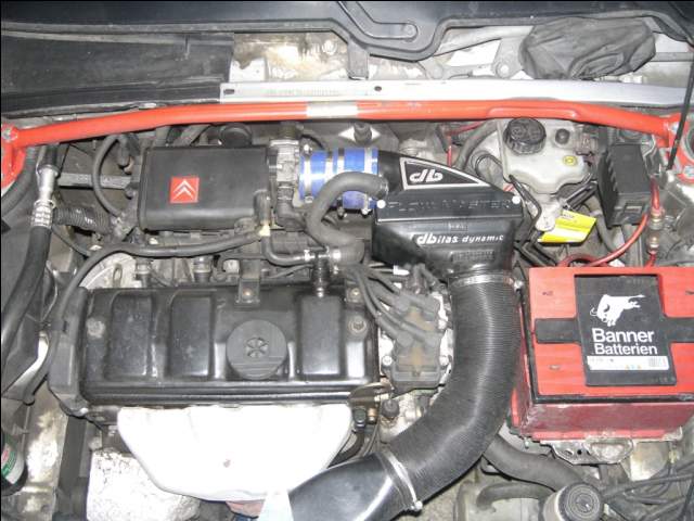

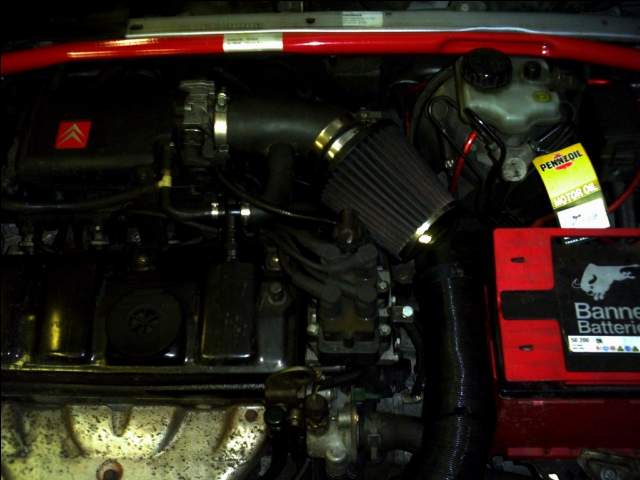

2. Oktober 200917 J. Ich probiere es anders hier kannst du sehen wo dein Sportluftfilter sitzen müsste und wie es original aussehen müsste: Originalluftfilter: Sportlufti: Anbauplatz: Eigentlich ist es ganz einfach, alles in Plastik muss weg en dann komt da der Sportluftfilter drauf. Die beste Lösung um auch mehr Leistung zu haben wäre natürlich eine Schlauchverbindung so dass der Luftfilter im oder vor dem Stirnblech sitzen würde. Bei einem "Billigprodukt" sind natürlich keine fahrzeugspezifische Anbauteile bei geliefert. Der Anbauplatz direkt auf dem Drosselklappengehäuse wird wohl für sorgen dass die Ansaugluft ziehmlich warm sein wird und damit leistungsverminderend wirken wird, aber da es dir scheinbar nur um den "Lärm" geht wird das wohl keine grosse Rolle spielen. Auf dem 2. Foto siehst du ein Zwischenstück mit einem Anschluss für die Ventildeckelentlüftung, auf dem 3. Foto ist es auf eine andere Manier gelöst. Ich bevorzuge die erste Lösung weil dan die Öldämpfe die beweglichen Teile der Drosselklappe schmieren können. Alle Bilder sind von SAXO VTR 1.6 8v.
2. Oktober 200917 J. Normalerweise baut man den gesamten Filterkasten aus, hier kannst du mal sehn wie das etwa aussehen sollte, das ist nur 1,4er, aber sehr ähnlich zu deinem. Das Problem wird sein das du einen Universalfilter hast und nicht einen speziell für das Auto angepassten wie der K&N auf dem Bild. Ich selber bin nicht so von den offenen Filtern überzeugt, die lange des Ansaugwegs hat schon alles seine Sinn und den Leistungsverlust durch warme Luft ist auch vorhanden. Deshalb hab ich bei mir ein System vom dBilas drin gehabt, davon war ich eher überzeugt: Bearbeitet (2. Oktober 200917 J. von MarkusW)
2. Oktober 200917 J. Ersteller Hallo, nochmal:) also die bilder sind ja ech super =) hehe aber bei mir sieht der motoraum anders aus auch wenndiese bilder von einem VTR stammen mein VTR motorraus seiht anders aus:) ka warum aber ist so =)ich aknn nicht alles aus plastik rasunehemn da mein filter behällter (da wo der originalen luftfilter ist) deen muss ich fest machen ... also mein sieht anders aus wie es auf meinem bild zu sehen ist... und ja also das heisst dass die ofenen luftfilter eigentlich nicht so gut sind? also das einzige was ich noch machen kann damit ich näher an den motor komme ist den luftfilter in das andere Rohr befestigen also ja komisch aber dass das 2 verschiedene VTR motorräume sind Und wenn ich sehe der GolF III also das ist ja ein kinder spiel für ein sportluftfilter einzubauen hehe Bearbeitet (2. Oktober 200917 J. von Giis88)

2. Oktober 200917 J. Ich bin scheinbar auch noch nicht richtig ausgeschlafen und habe gerade zum ersten Mal das Foto in #7 gesehen und jetzt wird mir auch Einiges deutlich. Das ist noch der alte 1.4 mit dem ovalen Luftfilter, das ist natürlich ein Problem weil da auch noch ein Sensor dran verbaut ist und einfach rausschmeissen da nicht geht. Die einzige Lösung in mein Augen wäre da wirklich nur ein fahrzeugspezifischer Sportluftfilter mit den nötigen An- und Umbauteilen.
