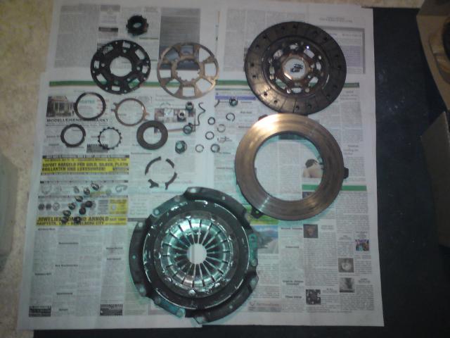

Guck mal, ich hatte das gleiche Problem, allerdings bei meinem MB 100, die Mitnehmerscheibe, die ich dann ausgebaut habe sah so aus (bin damit gefahren bis zum bitteren Ende = Kupplung war dauergetrennt)
Gruß Don
Schau dir das Teil aufm Bild unten in der Mitte an - in der Mitte siehst du den Federkranz, dort liegt dein Problem
gruß Detlef
