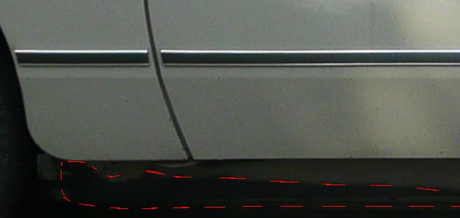

24. November 200917 J. Ersteller Also doch der Höhenkorrektor? Auf den/die vorderen Federzylinder hatte ich auch schon getippt. Wie schaut's denn aus, wenn die Dichtungen dort nicht mehr halten? Ich kenne das nur vom Heck, und da tropft's dann eifrig. Aber vorne? Kann es sein, dass die ganze Chose dann peu à peu in den Kasten und den Schweller einsickert? Mir fiel nämlich unlängst auch vo.li. auf, dass der Schweller von vorne her dunkel/ölig wird (s. Foto). Viele Grüße - Nicolas

24. November 200917 J. Ersteller Salut allerseits, wäre denn das gezeigte Aussehen des Schwellers (oder dessen Stoffabdeckung) typisch für einen Verlust von LHM? Was anderes kann es ja mE nicht sein, oder? Wenn nun aber einiges vorne wegsickert, dann müsste ich das doch auch im Reservoir reflektiert sehen. Aber dort tut sich nichts, Füllstand völlig unbeeindruckt .. *hm* Viele Grüße - Nicolas
24. November 200917 J. lieber hannes, du hast schon recht: wenn das fahrzeug so weit (über die federzylinder) abgesunken ist, dass über das übertragungsgestänge am stabi der korrektor auf einlaß gestellt wird, erfolgt das weitere (!) absinken um so schneller, je weniger restdruck im system ist. auch der fülldruck des druckspeichers spielt hier wohl eine rolle. dennoch: wenn die federzylinder weitgehend dicht sind, sollte das auto auch bei lenkungsundichtigkeiten ein paar stunden oben bleiben.. liebe grüße, Wolf @ monsieur hallo nicolas, aufgrund des fotos läßt sich die ursache dieser "verölung" nicht eindeutig klären. wenn es aber LHM ist, dann müssten eigentlich auch unter dem stehendem fahrzeug im schwellerbereich deutliche ölspuren zu sehen sein. um sicher zu gehen, würde ich die abdeckung im radkasten abnehmen und nachsehen, ob im bereich der leitungen und leitungsanschlüsse (sicherheitsventil, höhenkorrektor..) alles trocken ist. lg, wolf
25. November 200917 J. Ersteller Salut Wolf, das ist ja der Witz: Unter dem Wagen finden sich keine Ölspuren (mal abgesehen von ein wenig Motoröl weiter drüben und mittig unterm Motor). Es können also nur minimale LHM-Verluste sein, ansonsten gibt's auf der Seite ja nichts zu tropfen.. Viele Grüße - Nicolas
25. November 200917 J. hallo nicolas, dann ist es vermutlich nichts gravierendes. ich würde den ganzen bereich einmal gründlich säubern und dann genau beobachten, ob und wo wieder eine verölung beginnt. übrigens - bist du sicher, dass es nicht etwa spuren von schmierfett sind? die könnten nämlich von einer schadhaften kugelgelenkmanschette (antriebswelle radseitig) herrühren... lg, wolf
