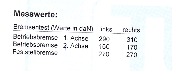

HY, war grad beim TÜV mit meinem BX - durchgefallen wegen ein paar Kleinigkeiten :(
Der sehr junge Prüfer war mit dem PRN ein bißchen überfordert - aber dafür war ich ja dabei, da es ja nix alltägliches ist einen Serie1-BX zu tüvven.
Durchgefallen ist der wegen ausgeschlagenem Führungsgelenk und marode Handbremsseile; verölter Motor (Antriebswellensimmerringe) und defektem Rückfahrlicht.
Aaaaber, schaut Euch mal die Bremswerte an:
:D
Na, kann die jemand überbieten?
MfG DS

stolze werte ;) , ich glaub mein xm hat weniger gebracht.

Habe gerade mal nachgeschlagen - beim letzten Tüv hatte ich auch 140 auf beiden Seiten an der Hinterachse und vorne an der Handbremse 240

Satt über 400 daN - ich steige aus :)

BX 14: vorne links und rechts je 240, hinten links 130, rechts 140
Handbremse Blockiergrenze erreicht...
Über 400 daN ist schon eine Ansage.
naja wie das zu sehen ist sag ich mal besser nicht, ich vermute da hat der gute doch ein paar pfund draufgeschlagen
Ausserhalb der Toleranz. Durchgefallen! :D
ich würde sagen der hat den nie richtig gebremst, bei diesen werten, bis zu 300daN an der VA und bis zu 150 daN an der HA sind schon für einen BX mehr als genug

Normale BX Bremse hat vorn um 220 - 240, 16V ca. 260
Hinten zwischen 120 - 140 ist normal.
