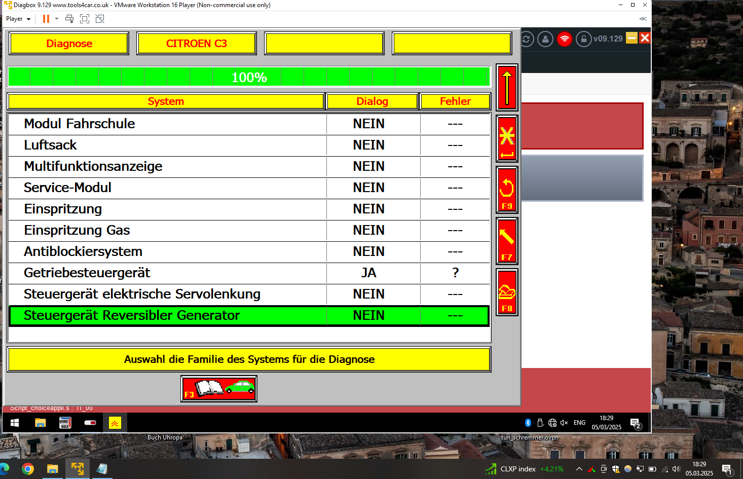

Hallo zusammen,
vielleicht kann mir jemand einen Rat geben. Ich habe einen C3, 1.6 16V, Baujahr 2008 und würde gerne die Parksensoren prüfen und am Radio den Aux-Eingang freischalten.
Dazu habe ich mir aus UK ein Vollchip Lexia 3 inkl der Diabox 9.129 als VM-Ware bestellt. Soweit läuft die Software auch, d.h. ich gebe die VIN ein, dann als Orga-Nr. die "1" und gehe dann ins Diagnose Menü. Bei der Komplettdiagnose, die ca. 90 Sekunden benötigt, habe ich nur bei Getriebesteuergerät unter Dialog ein "JA", sonst überall "NEIN".
Da ich zumindest ein "JA" erhalte, denke ich dass die Verkabelung in Ordnung sein sollte und auch kein Problem mit der Stromversorgung vorliegen müsste. Oder sehe ich das falsch?
Ich habe gelesen, dass hier ähnliche Probleme beschreiben wurden (ist schon ein paar Jahre her), aber eine Lösung konnte ich nicht finden.
Für jeden Tipp wäre ich sehr dankbar.
Markus (aus Voerde bei Wesel)

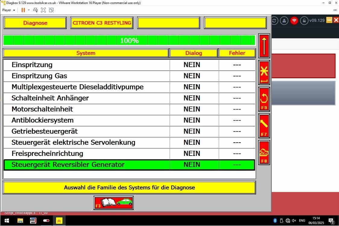

Habe es auch gerade noch mal ausprobiert mit Auswahl "C3 R", allerdings erhalte ich jetzt leider unter Dialog überall ein "NEIN".
vor 4 Stunden schrieb ellecks:
das liegt sehr wahrscheinlich am falsch gewählten Diagnosepaket.
Die Diagbox enthält 3 Softwarepakete
Diagbox für Fahrzeuge so ab 2008 und von PSA umgestellte Kisten vor 2008
LEXIA 3 für Citroen-Fahrzeuge davor
PLANET für Peugeot-Autos davor
Wenn nach der richtigen Fahrzeugauswahl Lexia oder Diagbox angezeigt wird, muss immer die höhere Software gewählt werden = Diagbox, weil ab Firmware 4.3.0 keine oder nur 2.-3 Steuergeräte per LEXIA erkannt werden.
Vorschlag: Melde Dich per PM an mich und dann machen wir per Telefon eine Diagnosesitzung zur Überprüfung von Hard und Software. Auto wird dazu nicht benötigt - nur VCI und Laptop mit der Software.
Gruß Wolfgang
vor 5 Stunden schrieb ellecks:
Probiere es mal mit dem C2, C3 Pluriel (Lexia) oder den C3 lll (Diagbox) oder gebe eine andere ORGA-Nr. ein. (z. B. 11111 , 9999)
Die Zündung war während der Diagnose eingeschaltet?
DIe korrekte Spannungsversorgung ist am Diagnosestecker vorhanden? (Dauerplus, Masse, Zündungsplus)
