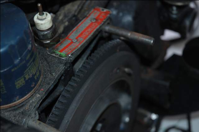

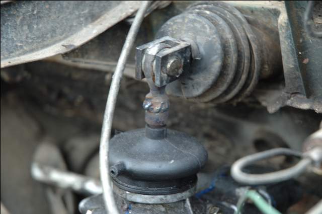

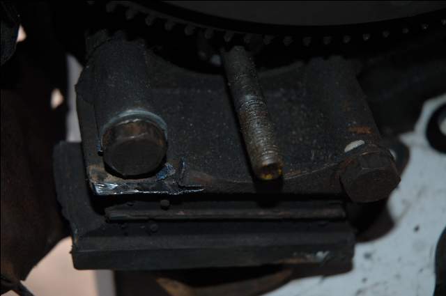

HD Pumpe entfernen,
linken Auslasskrümmer vom AMI einbauen,
Schwungrad vom AMI verwenden,
Motorböcke ändern,
Schaltbetätigung am Getriebe kürzen,
Kupplungsglocke und Hauptwelle vom Getriebe mit dem vom AMI tauschen.

DerProfi hat schon fast alles beschrieben, renfa hat recht mit dem Punkt HD-Pumpe. Nur, wenn Du einen Ami Super hast, brauchst Du für den Einbau eines 1300er Motors nicht die GSA Motorlager zu ändern, sondern einfach die vom Ami Super einzubauen.
Desweiteren sollte man die hinteren Blechfalze der Luftführungen (in der Nähe der Antriebswellenmanschetten) umbördeln.
