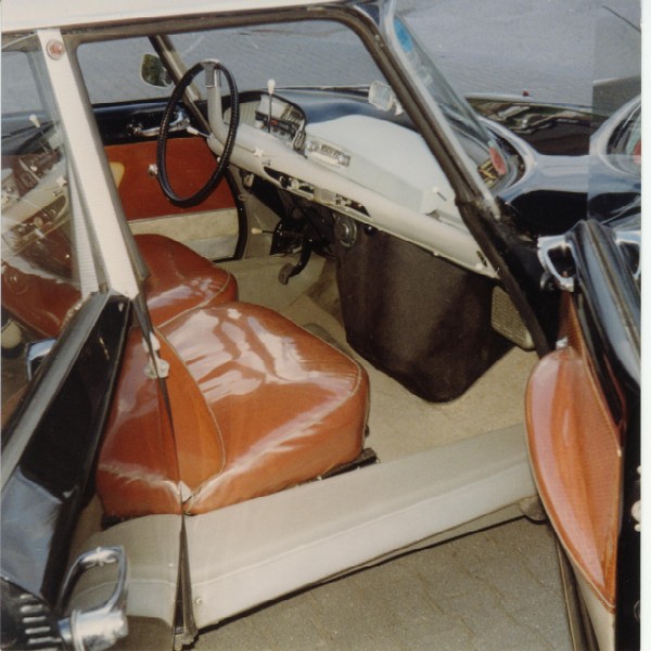

wenn du mal in die Nähe von Velbert/Essen kommst kannst du ja mal bei meiner DS die Farbtöne ansehen.
Gruß Volker.

die Stoffsitze und Türverkleidungen sind noch mit einem dicken genähtem durchsichtigen Kunstoffüberzug versehen.
Gruß Volker.

Hallo, ist das beim Handschuhfach das Radio? So kenne ich das gar nicht. Gibt es da noch mehr Bilder?
Edit: eigentlich hab ich ja noch gar keine alte DS mit Radio gesehen...

Hallo Gerhard,
ja ein Teil des Radios ist im Handschuhfach der Zerhacker mit den ganzen Röhren ist in einem seperatem Gehäuse im Beifahrerfußraum. Habe mir gerade aus Frankreich eine Philips Einbauanleitung runtergeladen wo dies auch so abgebildet ist. Ob der Einbausatz (unteranderem ein geänderter Handschuhfachdeckel) von Citroen direckt oder von Philips ist weiß ich nicht.
Mehr eigene Bilder habe ich jetzt nicht, wie das mit dem einstellen von dem Prospektbild hinsichtlich des Uhrheberschutz aussieht ist mir nicht bekannt.
Gruß Volker.

Danke, wirklich sehr interessant. Vielleicht kannst Du ja doch irgendwann einmal ein Bild von Deinem seltenen Brett machen. Bilder von frühen DS sind ohnehin ziemlich rar.

Hallo Gerhard,
neue Bilder sind zurzeit nicht möglich da das Armaturenbrett ausgebaut ist.
Aber unter www.citronpaper.it dann auf DS & ID weiter auf radiotech sind mehrere Radio Einbauanleitungen für ID und DS mit Bilder. Text natürlich Französisch und damit leider für mich unverständlich.
