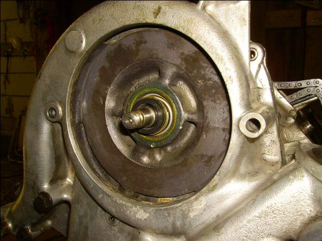

Sie meinen aber jetzt nicht den großen O Ring des Wasserpumpendeckels ?? Jedenfalls meine ich den Dichtring der auf dem Wasserpumpenrad zum Gehäuse läuft und Dichtet, wenn es Diesen wirklich HALTBAR und so Günstig geben sollte bekommen Sie bestimmt vom SM-Club einen Orden verliehen ! Dort werden nämlich seit einiger Zeit Nachfertigungen mit Keramik auf Keramik angeboten, die erste Version hielt bei meinem Motor ca. 1300 KM das hieß von einem Wochenende zum nächsten! Ersatz gab es erst mal nicht sondern eine Gutschrift,danach habe ich den neuen Gummibalg mit dem Originalen Laufring (Graphit o.ä.Material) veklebt war aber nie 100%tig dicht,die 2te Version möchte ich lieber nicht ausprobieren, so daß ich heilfroh war endlich eine neue Originaldichtung für 290,-€ zu bekommen ! Wenn es sich aber um diese Dichtung handelt und nach 10Tkm immer noch dicht ist bitte davon Berichten!!!!! ( Bin sehr neugierig !)

OK. da hatten wir ein Verständnisproblem. Ich meine tatsächlich den Wasserpumpendeckeldichtring (was für ein Wort).
Bei der Gehäusedichtung habe ich die zweite Version verbaut. Der Motor lief aber erstmal nur zur Probe. Da kann ich noch kein Statement zu abgeben

Meiner hat noch die erste Serie, da müßte ich die Zwischenwelle abdrehen daß die 2te passt, aber mal ehrlich die mit der Messinghülse ist doch auch kein Sonderangebot (bestimmt 150,-€ und mehr oder ?)
