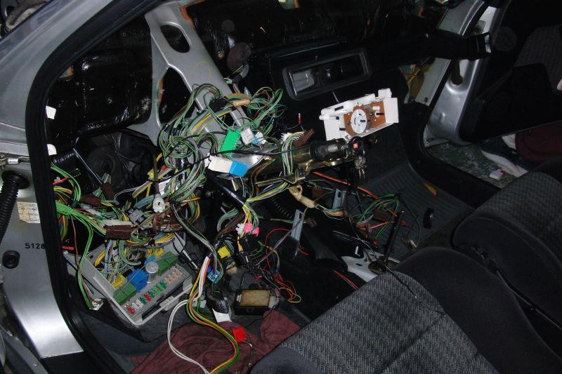

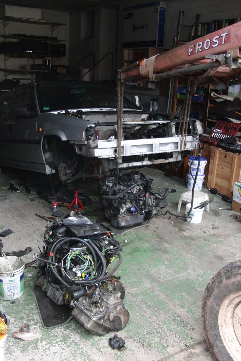

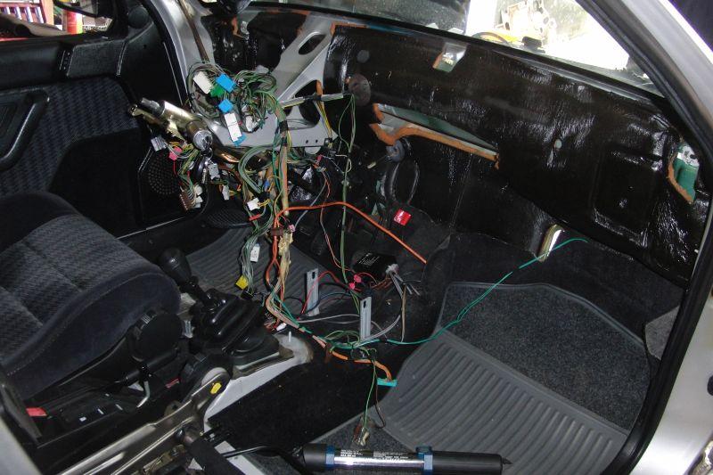

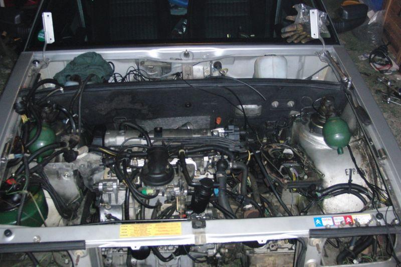

Hier noch ein paar Bilder zum Umbau

Meine Fresse ! Wenn ich den Kabelsalat sehe wird mir ganz anders. RESPEKT !
Xantia ist schlimmer [emoji1]
Gesendet aus der Obstschale.

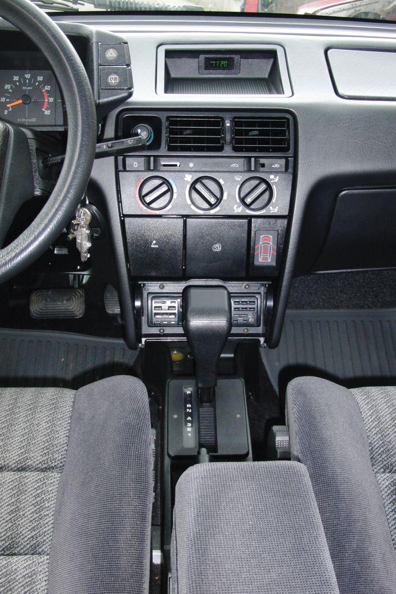

War die Klima vorher schon drin oder habt Ihr die auch gleich mit nachgerüstet?
Wenn nachgerüstet: Hattet Ihr einen Spenderkabelbaum?
Das ist eine Fake-Klima[emoji1]
Pfui !!! Das ist Verschwendung von seltenen Innenraumkomponenten ! :D
Sitzen da etwa auch das Poti und der Taster für die Umluftklappen hinter ? Ist bei mir beides nicht mehr so gut... ;)
Hmmm. Ich habe eine Real-Klima für'n BX im Keller liegen, die irgendwann mal in den 16V wandern soll (ich werde auch nach Jahren nicht müde es anzukündigen B)), deswegen die Frage. Ich weiß zwar, dass Hendrik diese Transplantation schon gemacht hat und diese besonders am 16V nicht unbedingt trivial ist, aber im Vergleich zu seinem Wohnort ist die Pfalz "um's Eck", deshalb hatte ich zu gegebener Zeit auf Zugriff auf 1. Hand-Erfahrung gehofft.
Aber vielleicht läuft Euch ja noch rechtzeitig eine BX-Klima zu... ;)
Wie Thomas schon sagt, es ist nur eine Fake Klima. Es handelt sich aber lediglich nur um die Blende, keine weiteren Teile, Kabel oder Schalter.
Die Blende ist mir Ende 1990 zugelaufen, noch bevor ich Internet hatte oder gar vom ACC wusste. Es war ein silberner 19TZi Break der damals in unserer Firma gegen einen neuen Fiat eingetauscht wurde.

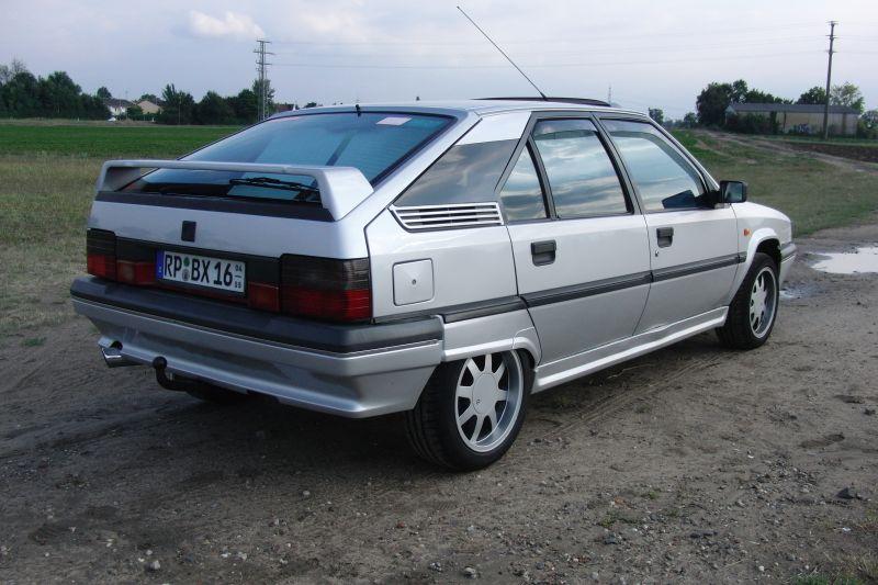

Weiter wurde heute noch ein bisschen gebastelt. Ich sage mal noch nicht was, schaut auch einfach mal das Bild an. Diejenigen, die mich und meinen BX kennen sollte die veränderung direkt auffallen ;)
large.AHK201601.jpg.559f2920f10e7a45c977
vor 17 Minuten, ACCM Stefan mit BX sagte:
Der Mittelfinger unter der Stoßstange? :)
Hmmmm :confused: ...hast Du dem guten Stück eine Anhängerkupplung spendiert ?
vor 9 Minuten, Auto nom sagte:
vor 8 Minuten, ACCM Carsten P. sagte:
JAWOLL
ein gut abgehangenes Neuteil, noch mit 4 stelliger Postleitzahl des Herstellers auf dem Typenschild
Der E-Satz kommt allerdings erst nächste Saison dran. Hatte ich gerade keinen zur Hand und schaffe ich zeitlich auch nicht mehr bis zum 30igsten.
