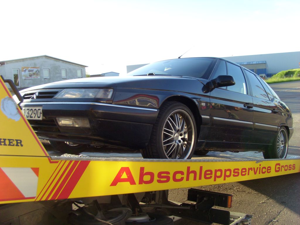

gestern hat´s unseren XM erwischt.
Auf der Autobahn plötzlich Temperaturwarnung erste Stufe (trotz Temperaturanzeige 100 °C), 20 Sekunden später zweite Stufe, nochmal 10 Sekunden später Kühlwasserstand. Da war ich schon am ausrollen auf dem Parkplatz. Haube auf: Der Schlauch oben am Kühler war abgerutscht. Motor ausgemacht, Schlauch zamgefriemelt, Wasser nachgefüllt, Anlassversuch ein voller Misserfolg. Keine Kompression mehr.
Die Frage nach Henne und Ei: Ist erst der Schlauch abgerutscht und hat sich dadurch die Kopfdichtung (oder der ganze Kopf) verabschiedet, oder ist erst die Kopfdichtung durchgebrannt und dadurch ist der Druck im Wasser angestiegen und hat den Kühlerschlauch abspringen lassen?
Wir werden es wohl nie erfahren...

100°C ist, wenn man nicht gerade mit Vollast und Anhänger die Kassler Berge hochknallt, m.E. für einen normalen Fahrzustand auch wesentlich zu hoch. Da wird wohl ziemlich heftiger Überdruck im Kühlsystem den Schlauch gekillt haben... :(
Ergo meine Theorie: Erst die Kodi und dann der Schlauch.

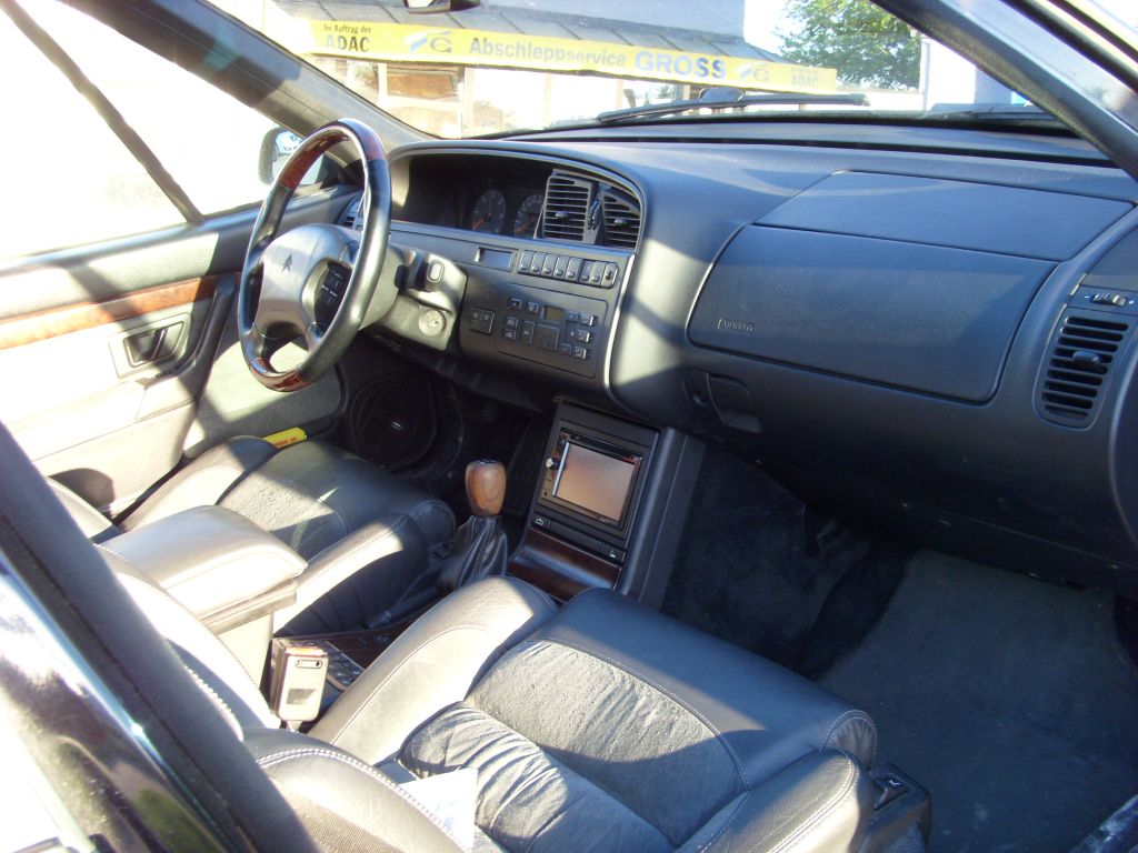

Radio ist ein Pioneer AVIC D3 Doppel-DIN DVD-Navi mit Eigenbau-Original-Lenkradfernbedienung und i-Pod. Hinten sind noch zwei 9" Deckenmonitore für die Kinder drin mit Festplattenplayer, Rockford Subwoofer, ESX Endstufe, usw...

Übrigens ein sehr, sehr sauber integriertes Radio/Navi!
Und das Holzlenkrad, die Felgen, die Farbe...

- Pioneer AVIC D3 Navi mit allem Zeug wie auf dem Foto plus iPod Interface und selbstgebauter Infrarot-Lenkradfernbedienung in den Originaltasten
