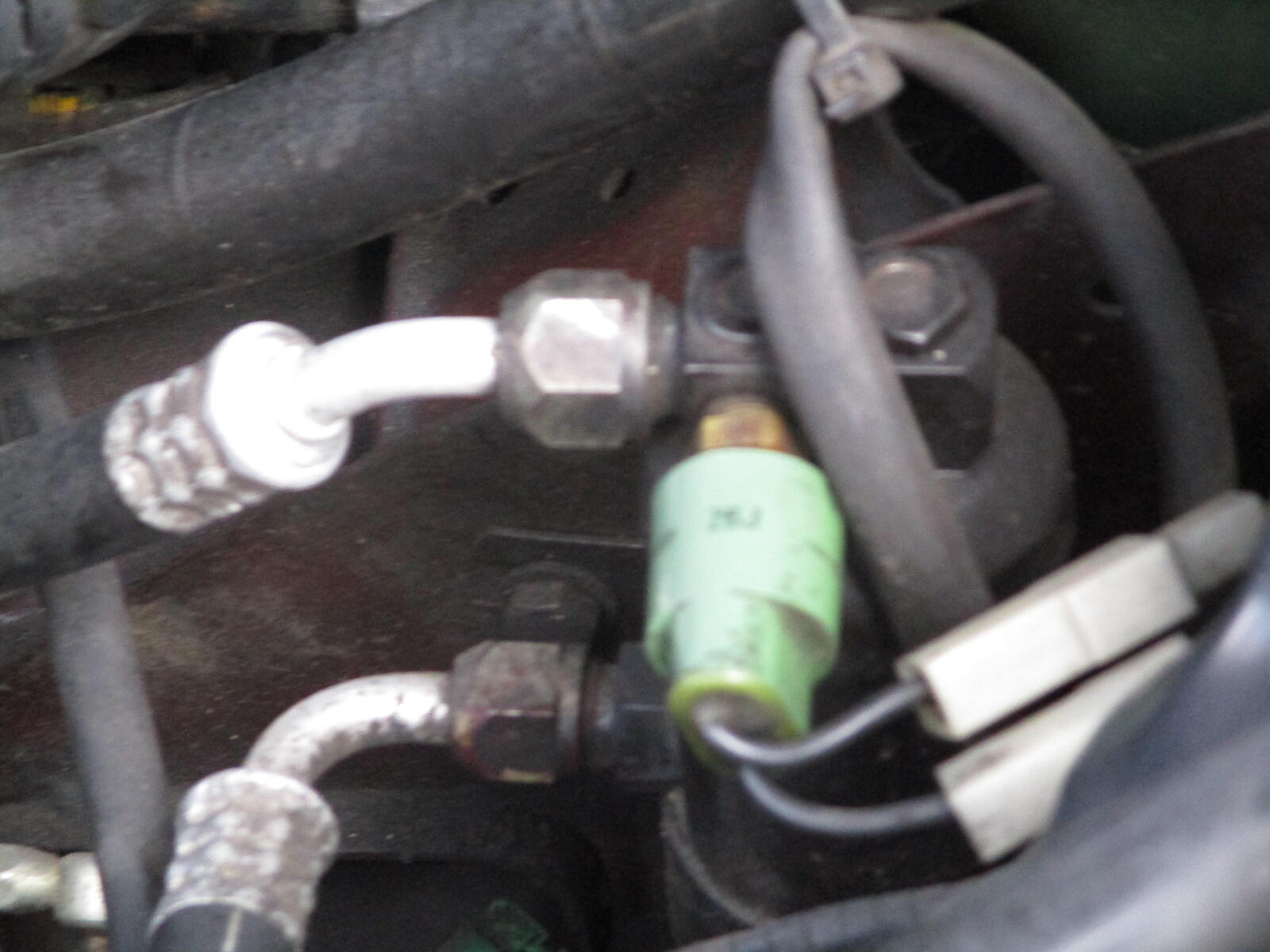

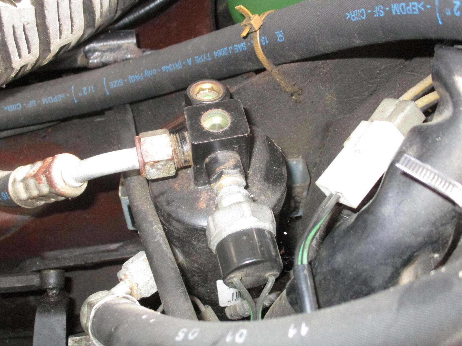

28. Juli 20251 J. So sieht der CX Trockner mit Druckschalter aus: Und so der XM Typ (Browser gecrasht).
28. Juli 20251 J. Der Druckschalter auf Bild 2 ist nicht vom XM - die haben 2stufige Druckschalter mit 4poligem Stecker.
28. Juli 20251 J. vor 7 Minuten schrieb bx-basis: Der Druckschalter auf Bild 2 ist nicht vom XM sondern ....?
28. Juli 20251 J. vor 57 Minuten schrieb bx-basis: Universalteil, Nachrüstanlage - jedenfalls nichts was bei PSA ab Werk drin war. Okay, danke. Auf der Rechnung steht weder was von XM noch eine Teilenummer.
