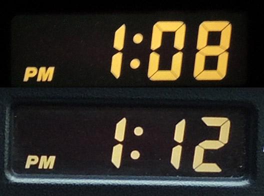

Aus aktuellem Anlass mal was anderes zum Thema: gab es die Dinger tatsächlich in verschiedenen Farben? In dem Beitrag von @AndreasRS vom 16.12.2018 ist die Öltemperaturanzeige ja farblich deutlich anders als die anderen.
Bei Madames TD2 ist eine 3fach-Anzeige drin (Wasser, Uhrzeit, Außentemperatur), beide Temperaturanzeigen grasgrün, die Uhr aber bernsteinfarben wie oben in dem Beitrag die Öltemperaturanzeige - also offenbar mal aus mehreren Einzelteilen zusammengefrickelt. Nur dachte ich bisher immer die wären beim CX alle grün...

vor 29 Minuten schrieb bx-basis:
ich meine, das ist auch so. Da sind grüne Folien drin, die im Laufe der Zeit verblassen. Ich würde einfach grüne LEDs statt der Birnen einsetzen.
Da ist nichts verblasst, die Uhr hat eine völlig andere Farbe. Foto folgt...
