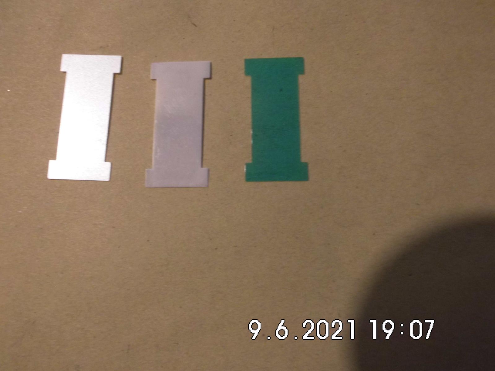

Hier aus meiner Ersatzkiste bitte schön.
3 Stück, eine weiß, silber und grün.
Gerade eben schrieb sylvester:
Jetzt bin ich komplett verwirrt.
Wo kommen denn die silberne und weiße hin ? Die sind doch opak .:blink:
Gerade eben schrieb Frank M:
Ach ja !!! Display dann waren die Folien dahinter . Grün , silber und dann weiß. Richtig?
Kann mich aber nur nicht an die grüne erinnern. War so ne Schnellreparatur in der Mittagspause. Mal schnell den fehlenden Anpressdruck der Außentemperaturanzeige wieder herstellen.
Die grüne ist direkt vor der Flüssigkeitsanzeige, danach kommt die silberne und dann die weiße- oder umgekehrt.
Da nagele mich jetzt bitte nicht fest.
vor 1 Minute schrieb Frank M:
die sieht mann am schlechtesten, da diese ja direkt auf der Flüssikeitsanzeige liegt. Wahrscheinlich hattest du diese gar nicht entfernt.
vor 2 Minuten schrieb sylvester:
Hab nur Torxschrauben da ;)
vor 1 Minute schrieb sylvester:
Das könnte es sein.
mann
man
vor 2 Minuten schrieb Frank M:
funktioniert auch, der Schmerz kann zusätzlich angehoben werden im Verlauf😁
Die erste Folie ist ein halbdurchlässiger Spiegel. Damit soll(te) die Anzeige sowohl bei Hinterleuchtung wie auch reflexiv mit Auflicht ablesbar sein. Das ist beim S2 fast unbrauchbar und mir wäre zumindest eine Analoguhr sehr viel lieber. Die zweite ist ein Polarisationsfilter (funktional notwendig), Die dritte ist nur fürs Farbdesign. Die optisch beste Lösung für Farbunterschiede der Anzeigen wäre es sich die einfach alle neu auszuschneiden. Ich kenne aber leider keine Quelle für farbige Folien mit einer solchen leicht geriffelten (entspiegelten) Oberfläche. Glatte bunte Folien kann (bzw. konnte) man als "Windradfolie" in Hobby / Bastelmärkten finden.
