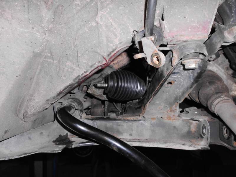

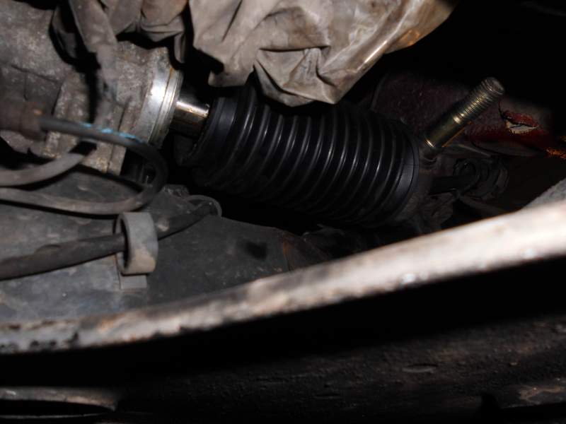

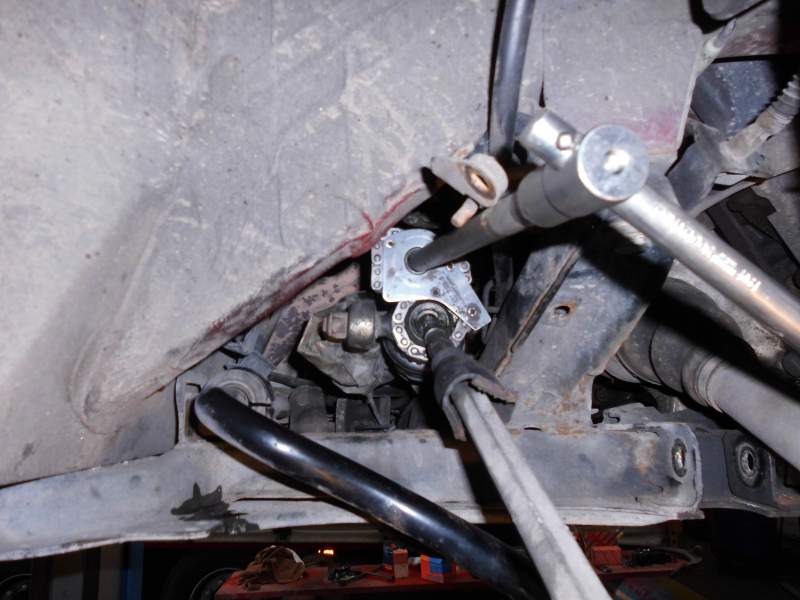

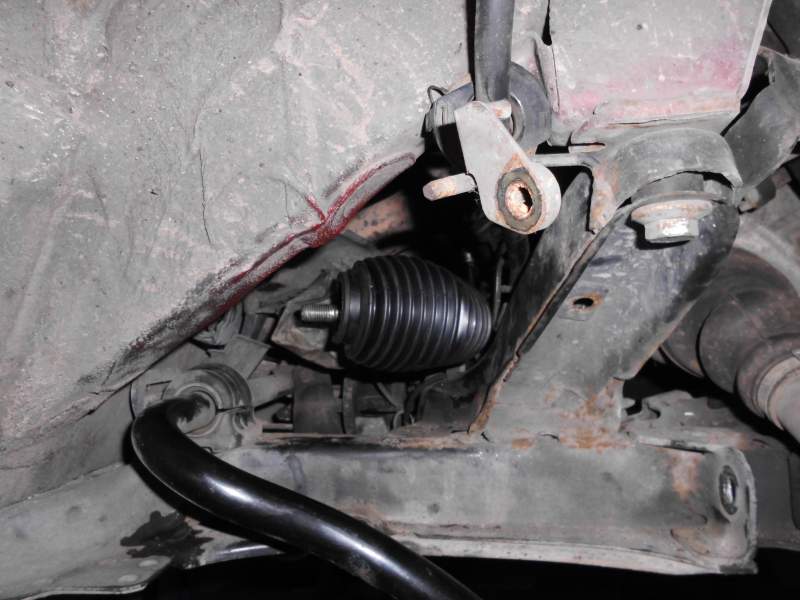

Hallo, zur Info.Ich habe am Samstag Großreparatur gemacht. Beide Qerlenker / alle Buchsen neu
Axialgelenke / beide Seiten neu
Spurstengenköpfe / beide neu
Bremsbeläge vorne / neu
und auch die Lenkmanschette gewechselt / incl. neuer Lenkmanschette ,,Außen´´ die hab ich hier gekauft:http://www.kfzteile-profis.de/
Hier ein paar Bilder zur Lenkmanschette. Das geht eigentlich ganz einfach, Axialgelenk mus raus und der Lenkzylinder muss gelöst werden.
Dauer für die ganze Aktion / von 07:30- 18:30
Alles auf Hebebühne.
