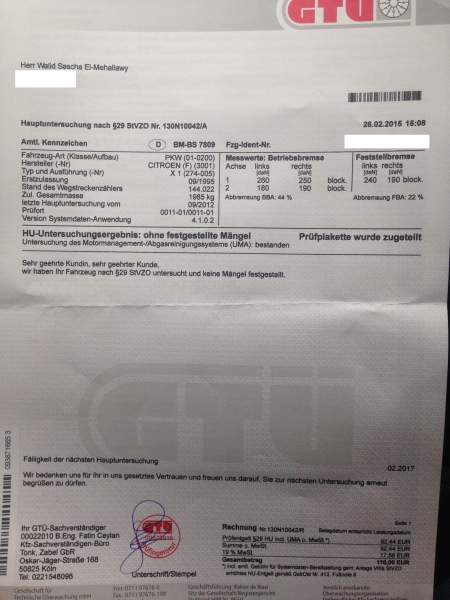

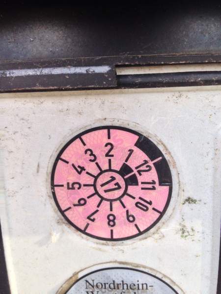

28. Februar 201511 J. So, am Donnerstag zum GTÜ gefahren und im ersten Anlauf bestanden. Lediglich ein Hinweis dass der Druckregler vorne und ein Rücklauf am hinteren Höhenkorrektor etwas feucht sind. Anmerkung vom Prüfer: "Diese Fahrwerke kriegt man nie 100% dicht, oder?" Erklären musste ich dann nur noch warum ich soviel Fett am Höhenkorrektor und an den Lagern vom hinteren AFS-Zylinder habe. Ist aber leider bloß der Activa und nicht der X1.0 meiner Frau. Arbeiten im Vorfeld: -Unterboden gereinigt -Auspuff etwas entrostet und mit Zinkspray eingesprüht damit er wieder schön ist -eine Kennzeichenleuchte gewechselt -Vorderscheinwerfer Höhe eingestellt -Bremsklötze / Scheiben vorne getauscht -1 ABS-Sensor vorne gewechselt. Und wieder 2 Jahre frisches Guthaben
