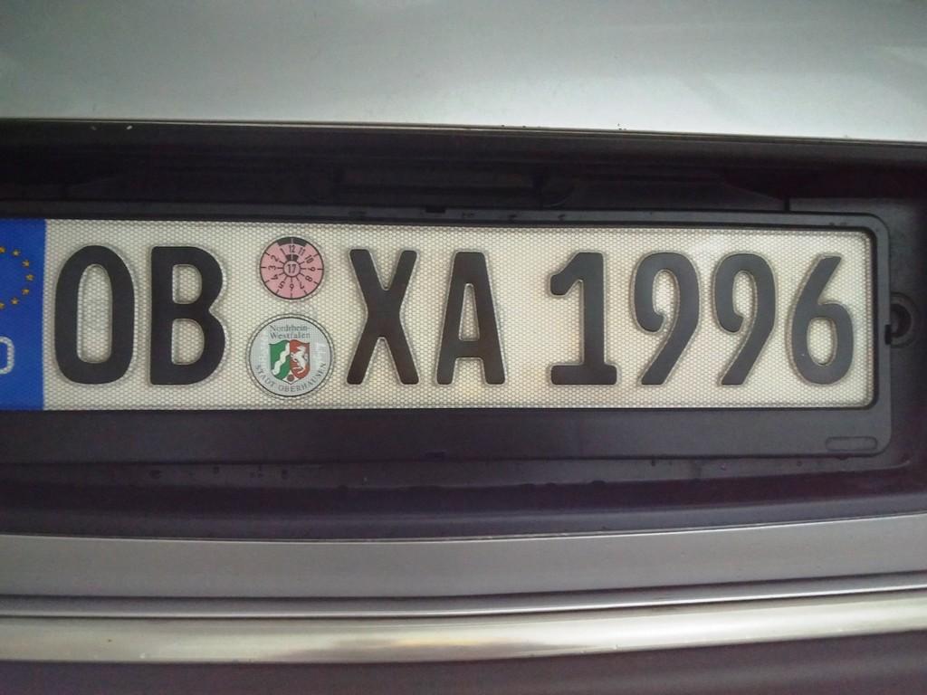

So. im zweiten Anlauf hat es dann heute geklappt. Im ersten Anlauf scheiterte es an einer zu schwachen und auch noch ungleichen hinteren Bremse. Dazu LHM auf der Innenseite der hinteren Felgen und den hinteren Bremsscheiben.... Der Grund war schnell gefunden: an beiden Bremssätteln hatten sich die O-Ringe zwischen den beiden Bremssattelhälften verabschiedet. O-Ringe ersetzt, alles gereinigt und die Klötze ersetzt. Geht doch!
Glückwunsch, Günni!
OB ?? Klingt so nach Osnabrück ... das liegt doch aber in Niedersachsen und nicht in NRW *hihihihihi*
Glückwunsch Günni !
Google hätte dir aber Oberhausen im Ruhrgebiet verraten!

...obwohl dialektal Oberhausen ja maximal gelbe Auto Kennzeichen verdient!?

Wozu Google bemühen wenn Du online bist? :D
