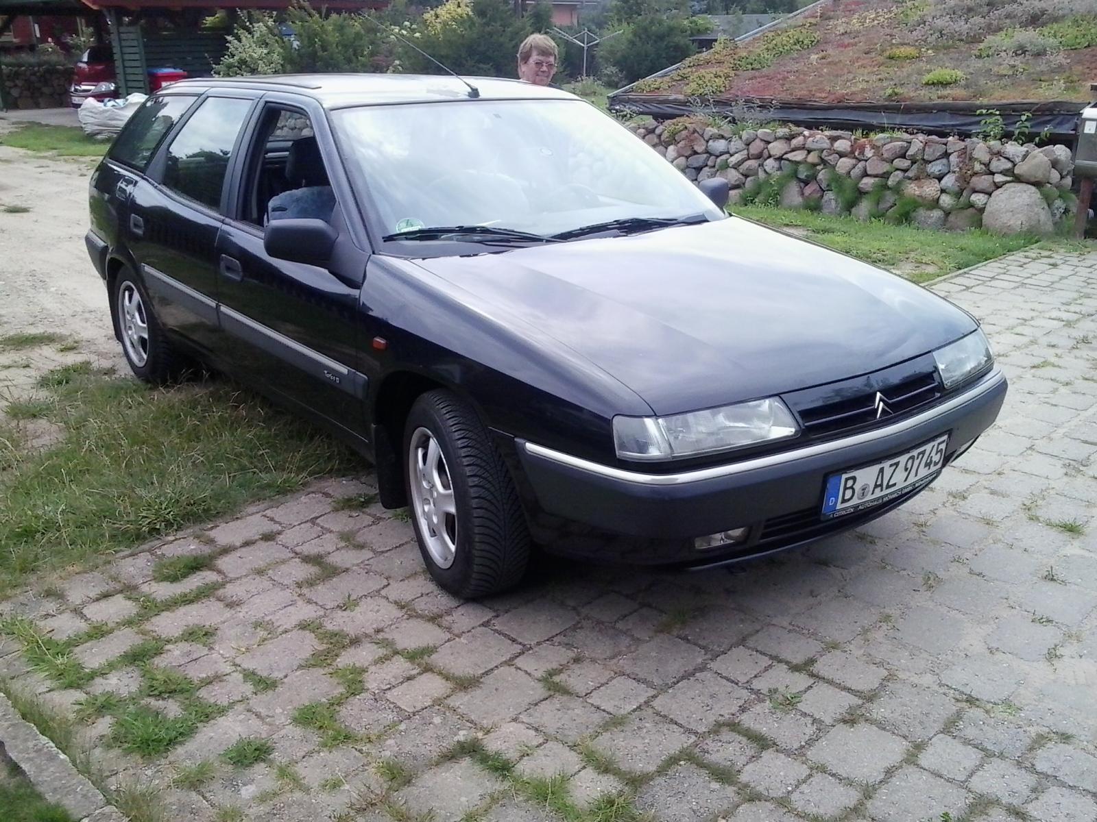

Ich hatte heute mit meinem blauen Vogel einen Termin zur Werkstatt-HU. In der freien Werkstatt meines gelegentlichen Vertrauens :) arbeitete heute ein Inschenjör vom TÜV Rheinland. Der Herr war auch sachlich und freundlich, auch bis zum Ende unseres Gesprächs, was ich von mir auch behaupte. :)
Zur Erinnerung, so sieht er aus, also mein Xantia jetzt:
Gelaufen hat er aktuell 355 tkm und er wird im September volljährig, also Bj. 1999.
