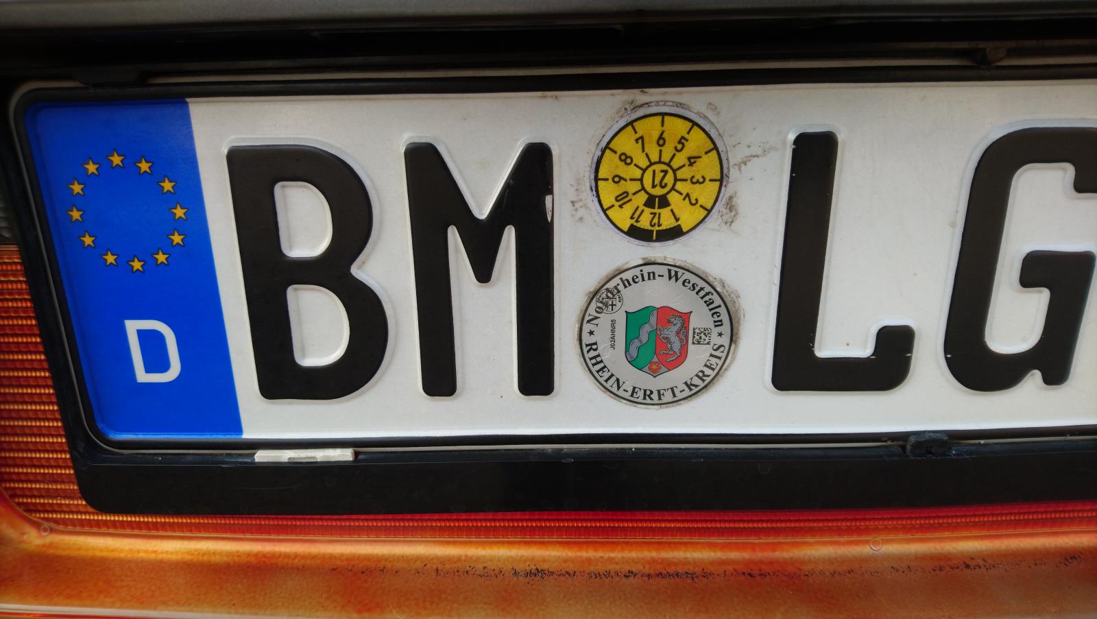

fritz80
vor einer Stunde schrieb sasala:
Und noch einer mehr mit gelben Punkt auf dem Nummernschild:D
Prima! :)
… Und jetzt kannst du den Kunststoff-und Gummikram mal pflegen! :D

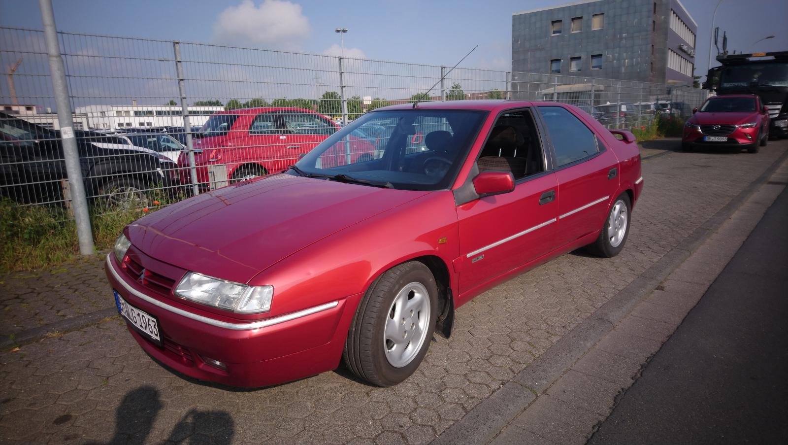

Heute zur Nachprüfung gefahren, und Plakette erhalten.
Die Ursache mit dem AFS Zylinder war eine andere, die Druckleitung zum Federbein war leicht undicht,
und das LHM suchte sich seinen Weg und blieb am AFS Zylinder hängen. Der Zylinder an sich ist dicht.
Also 2 Jahre erstmal ruhe
Gregor
