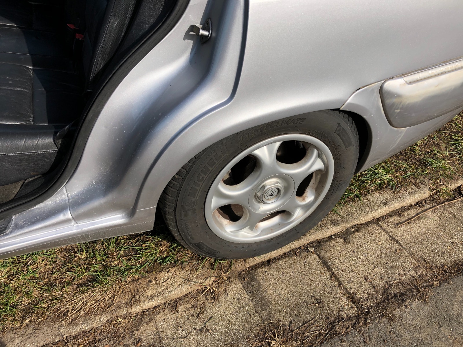

3. März 20215 J. Die Heulecke wurde aufgemacht und Blech eingeschweißt. Unten drunter war’s noch ok. Das ganze dann mit Wachs (innen) behandelt. Fettfüllung kommt später. Es gibt noch zu tun, keine Sorge

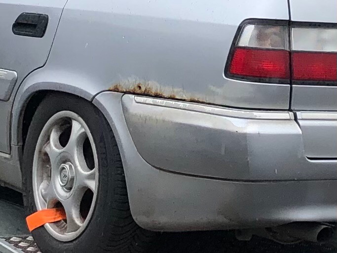

6. April 20215 J. Tja - und dann bekam heute jemand TÜV, der das noch garnicht haben wollte... Mein Neffe hatte heute den Dekra Mann da - und ich wollte Britney (X1 Activa V6) eigentlich nur mal vorab kostenlos anschauen lassen, was zu machen ist, damit ich sie bis August TÜV fertig machen kann. Tja, geschwätzt und einmal nicht aufgepasst und schon war die Plakette dran. Mein Neffe und der Prüfer meinten, "mach das jetzt - das wird nicht besser!" Der Prüfer war vom allgemeinen Zustand und insbesondere von unten sehr angetan. Der kannte sogar das AFS und hat dran rumgespielt. Einziger kritischer Punkt war die Abgasuntersuchung - der Prüfer hat ihn etwas warmlaufen müssen, bis der Wert passte. Ich denke, spendiere Britney mal einen neuen Kat bis zum nächsten mal. Lustigerweise standen die ganze Zeit mehrere Leute in dichtem Schneetreiben vor der Halle und haben das tolle besondere Auto ehrfürchtig bestaunt. "Was ein geiler Motor!". Ich habe jetzt 4 Monate TÜV verschenkt - dafür weiß ich jetzt, dass sich größere Maßnahmen über den Sommer lohnen. Ich lasse jetzt erstmal die rechte Heulecke von Stefan Gemm machen und dann die aufgeblühte Naht der Unfallreparatur an der rechten C-Säule. Und dann werden über den Sommer größere Flächen neulackiert (rechts hinten, Heckklappe, neuer Flügel, Frontschürze, ggf. Motorhaube und Kotflügel). Dann noch ein neuer Dachhimmel und der Zahnriemen - das dürfte dann für 2021 als Programm reichen. Zitat von meiner Frau nach der guten Nachricht: "Ohje, jetzt wird Geld ausgegeben"! Bearbeitet (6. April 20215 J. von 96er)
