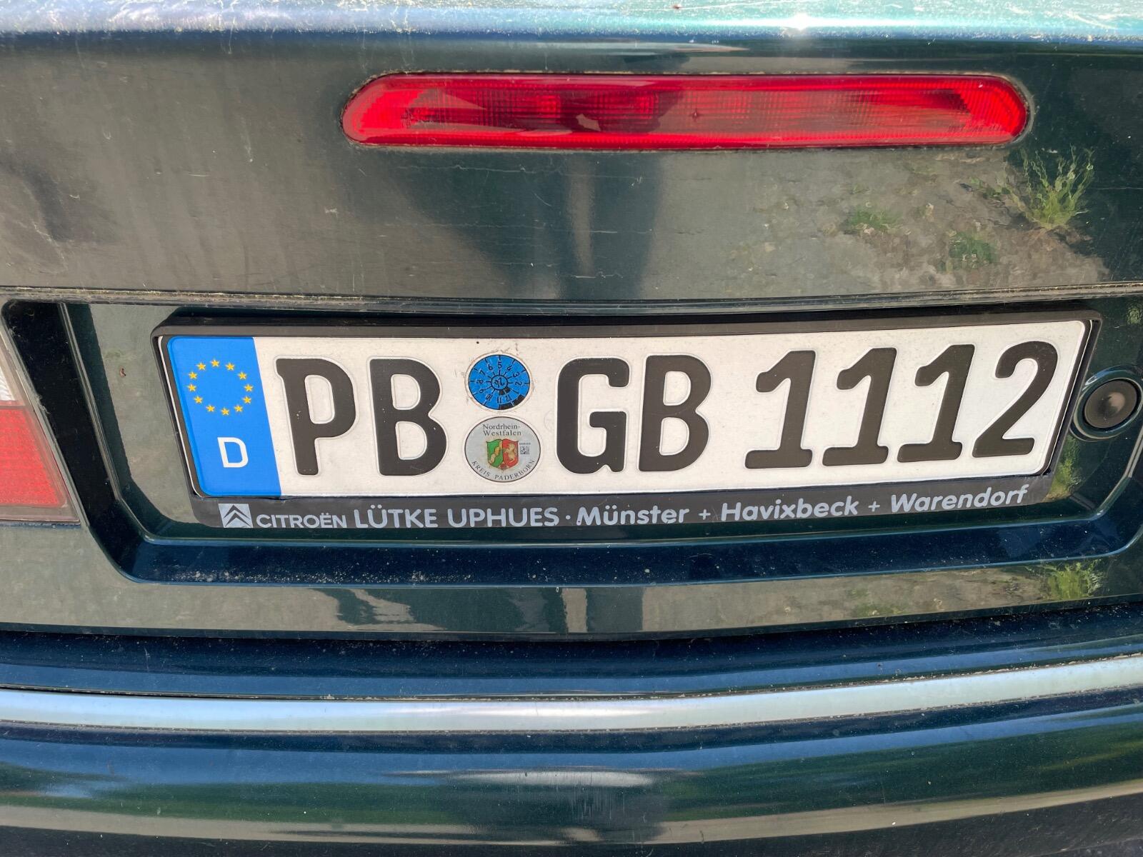

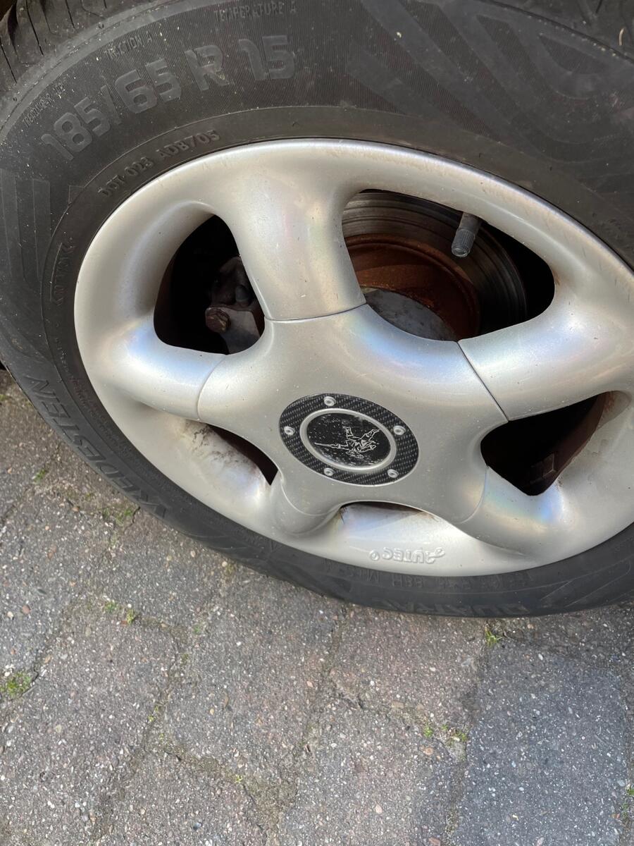

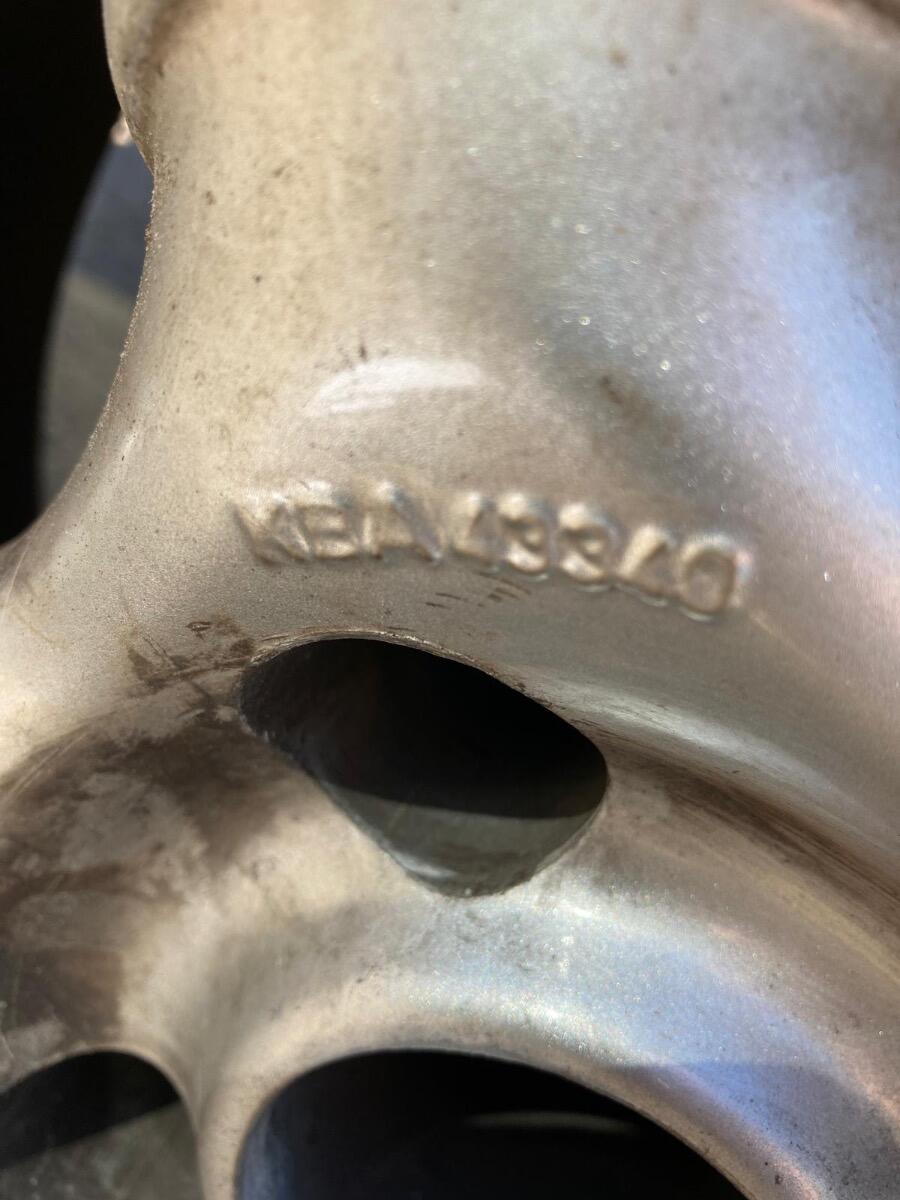

14. Mai 20242 J. Zack - neuer TüV für 2 Jahre für meinen X2 1,8 i millesime. Nachdem der Prüfer erst fehlende Handbremswirkung hinten moniert hatte (Tja, sollte ein Prüfer wissen), war er dann ganz begeistert. Dann hat er erst die KBA Nummer der Mousequetaire Felgen nicht gefunden (Foto anbei), dann aber alles ohne Mängel. Vom Foto nicht täuschen lassen: wohne in Ottersberg (LK Verden), habe damals nur PB Schilder vom Erstbesitzer dran gelassen.
