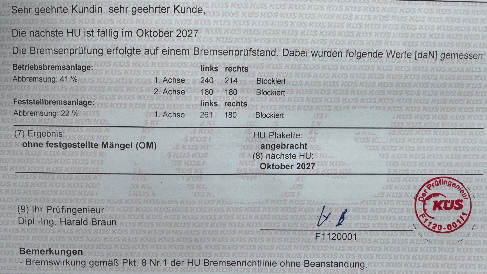

8. Oktober 20251 J. vor einer Stunde schrieb HDI JUNKIE: Dauer Kracher Ich würde den Prüfer im Vorfeld darauf hingewiesen, dass die Feststellbreme auf die Vorderachse wirkt. Gruß Jens
9. Oktober 20251 J. vor 15 Stunden schrieb jens-thomas: Ich würde den Prüfer im Vorfeld darauf hingewiesen, dass die Feststellbreme auf die Vorderachse wirkt. vor 16 Stunden schrieb HDI JUNKIE: Das mit der Handbremse ist der Dauer Kracher , wie soll es anders sein war bei mir genau so. In beiden Fällen kann es dazu führen, dass der Prüfer dem Xantia nicht mehr wohlgesonnen gegenüber steht... Der Herr Prüfingenieur wird sich nur ungerne im Vorfeld belehren lassen. Ist er erstmal auf die Eigenart der Handbremse hereingefallen, ist die Laune im Keller und der Xantia ist ein Sch...auto, ...als französisches Auto sowieso. Glücklicherweise habe ich einen Prüfer an der Hand, der mit Freude Citroëns prüft und mir sogar erklären kann, warum das so mit der Handbremse ist.
9. Oktober 20251 J. vor 29 Minuten schrieb ACCM Freddy: Herr Prüfingenieur wird sich nur ungerne im Vorfeld belehren lassen. Genau das Gegenteil habe ich schon einige Male erlebt. Gruß Jens
9. Oktober 20251 J. Bei mir waren die ersten Worte des jungen Ingenieurs ( nach der Begrüßung): Der Xantia ist hinten zu tief, der Höhenkorrektor muss nachgestellt werden. Dem brauchte ich Nix erklären.
9. Oktober 20251 J. Die beiden Prüfer , einer kam nur aus Neugierde , hab ich ohne Vorwurf darauf aufmerksam gemacht daß er nochmal zurück fahren muß um die Handbremse zu testen. Die beiden waren begeistert auch weil am Unterboden Null Rost war , die Abgasuntersuchung relativ schnell die geforderten Werte lieferte und der Motor nur leicht Ölfeucht war .

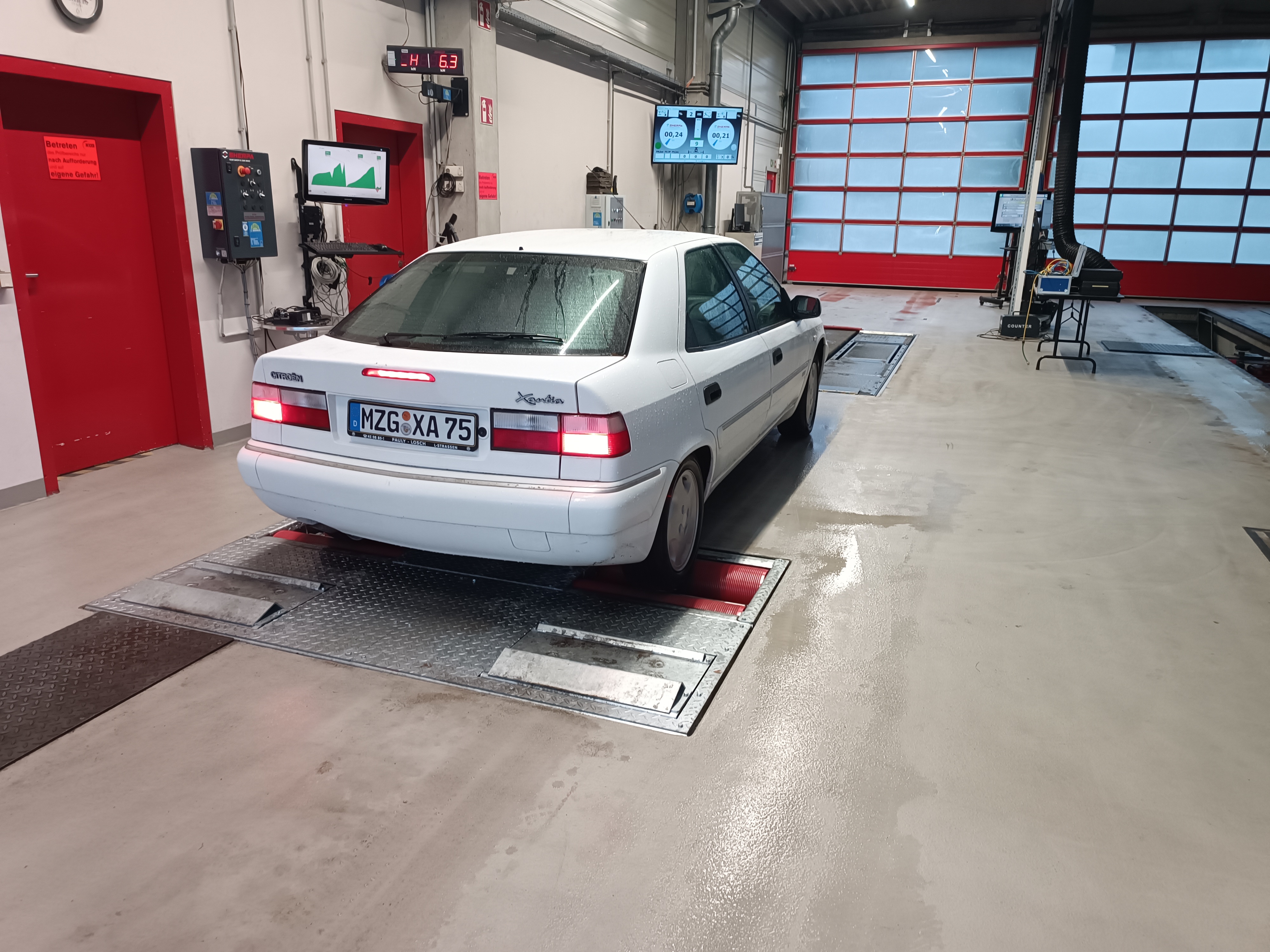

20. November 202520. Nov So mein X1 0 orga 6066 darf nach Erneuerung der beiden vorderen Bremsschläuche wieder 2 Sommer schweben .

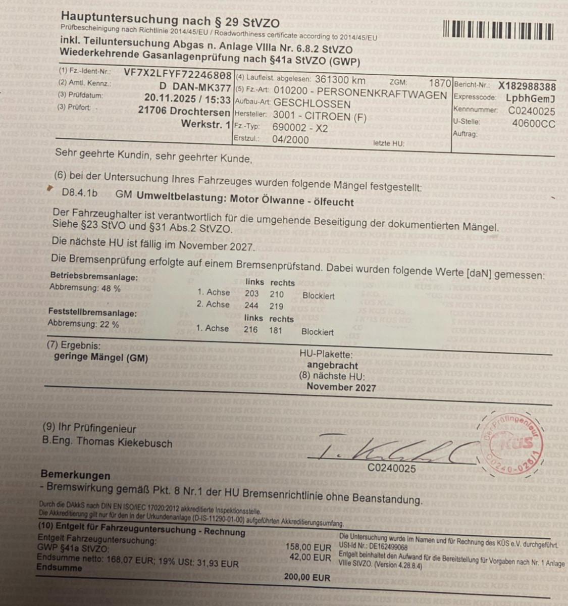

20. November 202520. Nov Auch unser, X2 Break 1.8i 16v mit 361000 km Laufleistung hat eine neue Plakette. Einziger leichter Mangel, Dichtung Ölwanne ölfeucht. Ansonsten wurde der technische und konstruktive Allgemeinzustand gelobt. Bearbeitet (8. Dezember 20258. Dez von silver696)
