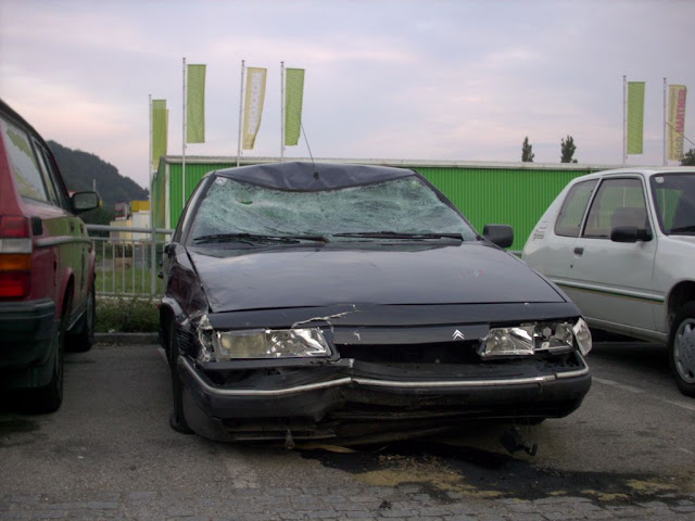

Nun war er heute beim Gutachter und ich habe gestern auch nochmal genauer geguckt.
Der Gutachter sagt, daß sehr wahrscheinlich der rechter Längsträger ein wenig nach unten steht, wenn man sich das Schadensbild ansieht (Kotflügel bauchig ausgebeult, aber nicht gestaucht). Daß es ein finanzieller Totalschaden ist, ist mir auch klar.
Als ich selber guckte, habe ich auch noch was beunruhigendes entdeckt. An der Stelle, an der die Dome mit den Stehblechen verschweißt sind, ist der Karosseriekit aufgerissen. Sieht recht frisch aus, deswegen vermute ich, daß es vom Crash stammt. Mein Schrauber des Vertrauens meint, daß das eher nicht vom Crash herrührt.
Habe meiner Frau gesagt, daß ihr XM sehr wahrscheinlich nicht mehr zu retten ist (ohne Richtbank) und sie fing an zu weinen :( Oh Mann, das tut mir so leid... Ich werd trotzdem sehen, was ich machen kann.
Das Blech vor dem Aktivkohlefilter ist verbogen
Stoßstange samt Träger sind Asche
Hier ist kein Schaden feststellbar
Spaltmaß Kotflügel / Tür etwas verkleinert, aber an den Schrauben oben im Kotflügel sieht man nicht, daß er nach hinten gerutscht wäre
Spaltmaß mitte passt
Übergang Dom / Stehblech (Unfallseite rechts)
Übergang Dom / Stehblech (links leider auch gerissen)
Was meint ihr zu den Rissen an den Domen? Ist er mglw doch krumm?

DAs sieht garnicht gut aus. Würde auch sagen das es vom Crash kommt.

MM nach können, müssen die Risse aber nicht unbedingt vom Unfall kommen. Mich würde eher der Rost im letzten Bild unten links beunruhigen. Dort schon mal genauer nachgesehen - auch unter dem Luftfilter?
Ich würde die kaputten Teile einfach mal durch gebrauchte ersetzen und weiterschauen. Wär ja schade um so einen tollen Wagen, und solange er nicht so aussieht, habe ich noch Hoffnung:

Egal was der Gutachter sagt/gesagt hat, würde ich zur wirklichen Schadensanalyse alle ohnehin offensichtlichen defekten schraubbaren Teile demontieren. Was sich dann ergibt ist dann ausschlaggebend! Sind wirklich tragende Teile verzogen oder sind sie nur im Unfallbereich gestaucht?
Je nachdem, was sich daraus ergibt, kannst du dann immernoch entscheiden was du mit dem Wagen machst.
Wenn der Längsträger nur ein wenig krumm ist,sollte sich der XM trotzdem gut richten lassen und gradaus laufen. Schade ist es trotzdem um ihn...

Aber ich würd auch erstmal alles abbauen und nochmal gucken, damit alles zum Vorschein kommt. Auf den Bildern siehts nicht so wild aus.

-Bau alles verbogene ab.
-Such aussagekräftige Punkte, um den Vorderbau diagonal und längenmäßig zu vermessen.(dazu reicht ein Meterstab)
-wenn Differenzen vorhanden, dann gibt es auch andere Möglichkeiten wie Richtbank.
Gut, das wäre die sauberste. Muß aber nicht unbedingt.
Stabiler Eisenpfosten in einer einbetonierten Halterung, in einer abschüssigen Garageneinfahrt, oder ein anderer Wagen mit Kette angehängt, etc.
Dann auf jeden Fall das Angebot von hoschi annehmen. Sehr nett übrigens ;).
Die gerissenen Nähte natürlich vorher prüfen.
