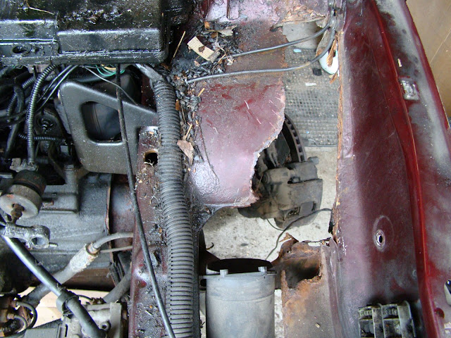

19. November 201016 J. Während der Raparatur des Unfallers meiner Frau stieß ich hier und da auf Rost. Gut, kann bei einem fast 20 Jahre alten Auto durchaus mal vorkommen. Wenngleich er von Aussen wirklich tiptop aussieht und nirgends Bläschen zu sehen sind, etc. Nach dem Abmachen des Kotflügels und der Radhausverkleidung entdeckte ich das alles und dachte zunächst nicht weiter dabei, bis ich heute anfing mit dem Schraubenzieher rumzustochern... Das Auto hat im Bereich der Spritzwand / A-Säule (bis hinunter zur Wagenheberaufnahme), Radhaus, Wasserkasten, ziemliche Rostschäden! Während man im Motorraum nicht sieht und auch am Stehblech über dem Längsträger / Kotflügelauflagekante, hat der Rost unter der Radhausverkleidung und im Wasserkasten, sowie zwischen Kotflügel und Schweller ziemlich gewütet. Ich bin echt erschrocken, weil wir das Auto immer penibel gepflegt haben! Der Schlachter den ich gekauft habe, ist nach ORGA gerade mal 11 Tage älter und hat 10.000KM mehr auf der Uhr, hat aber keinerlei Rostschäden in den Bereich, in welchen der blaue die Schäden hat (?) Beim blauen löst sich die werksseitige Steinschlagbeschichtung und wurde somit auch unterrostet. Teilweise ist darunter sogar die werksseitige Tauchgrundierung weg und ich gucke auf völlig blankes, noch nicht angegriffenes Blech! Das alles ist beim Schlachter nicht der Fall. Weshalb nur? Der hatte etliche Vorbesitzer, während unser blauer nur 2 hatte. Den Erstbesitzer und nun uns seit dreieinhalb Jahren. Was beide haben, ist ein verostetes Querblech / Holm / Träger (whatsoever), an dem der Kotflügel unten und die Stoßstange befestigt wird. Das Blech, von dem an beiden Autos schon 'ne Menge fehlt, ist echt morsch und ich werde es nachbauen müssen. Wie soll ich aber den anderen Rost beseitigen? Vor allem ist das Rostloch im Wasserkasten neben dem eigentlichen Abflußloch ein echt großes Problem. Die Stelle ist nur von unten gut zu schweißen, allerdings überlappen sich da einige Bleche. WAS würdet ihr an meiner Stelle tun? Die Kiste schlachten und entsorgen, oder doch retten? Das Auto steht ansonsten echt super da und läuft ohne jede Macken! Oder vielleicht Strahlen, Schweißen, Versiegeln? Ich habe keinen Zeitdruck und kein Platzproblem. Nur das Problem, daß ich nicht weiß, wie aufwendig das ganze wird. Keine Lust, das zu schweißen, damit es in 2 Jahren wieder durch ist. Und nun? Das Blech an dem die Stoßstange und der Kotflügel (untere Kante, vorne) befestigt werden, ist bei beiden Autos hinüber: Ach Mann...

19. November 201016 J. Hallo Nenad, die Stelle in den ersten beiden Bildern hab ich hier vor einiger Zeit schon mal angesprochen. Hat aber niemand interessiert. Bei meinem war auch nur der Falz, von deinem Rostloch nach innen angerostet. Gruß Herbert
19. November 201016 J. Das sind doch die typischen Roststellen. Zumindest die Wasserablauf des Lüftungskastens. Gruss Matthias
19. November 201016 J. Ersteller Wieviel Lagen Blech liegen denn da übereinander verschachtelt? @Herbert Hi Herbert... Ich glaube, das interessierte die wenigsten, weil sie einfach nicht die Radhausverkleidung abmachen
19. November 201016 J. sieht nach drei Blechen aus. Ich wollte damals auch nur die Blumenerde unten am Schwelleranfang rausspülen. Da wurde dann ne längere OP drauss. Gruß Herbert

20. November 201016 J. Ersteller Na, beim sonst guten Zustand... Ich dachte tatsächlich, den guten Zustand hätte das Auto! Bis ich heute das rechte Rad abnahm, um besser sandstrahlen zu können. Ich entdeckte noch mehr unterrosteten Lack und setzte mal die Schraubenzieherklinge an. Plötzlich war ich im Beifahrerfußraum Das hat mich echt geschockt! Jetzt bin ich schwer am Überlegen, ob sich das nun tatsächlich noch lohnt. Umd das Radhaus zu schweißen, muss der Teppich weg und die Dämmmatte, die dahinter liegt. Sonst brennt der Kram auch noch ab. Die Frage ist nun: Wenn er hier nun so derbe durchgerostet ist, muss ich eventuel noch an anderen Stellen mit solchen Überraschungen rechnen? Wenn ich ernsthaft damit zu rechnen habe, dann lasse ich es besser sein. Denn das wäre ja keine Reparatur mehr, sondern ein Fall für eine Restaurierung. Sah zunächst beinahe harmlos aus, bis der Lack dann ab war Auf ganzer Länge durch! Das ganze Blech hat auf der Länge keine Verbindung mehr zur A-Säule Hier habe ich kurz abgestrahlt und die hauchdünne Lackschicht blätterte danach ab, wenn ich nur die Ausblaspistole dagegen hielt. Darunter ist nacktes Blech. Schwellerbereich unterhalb der Kotflügelkante sieht dagegen noch ganz O.K. aus Restaurieren, oder weghauen?

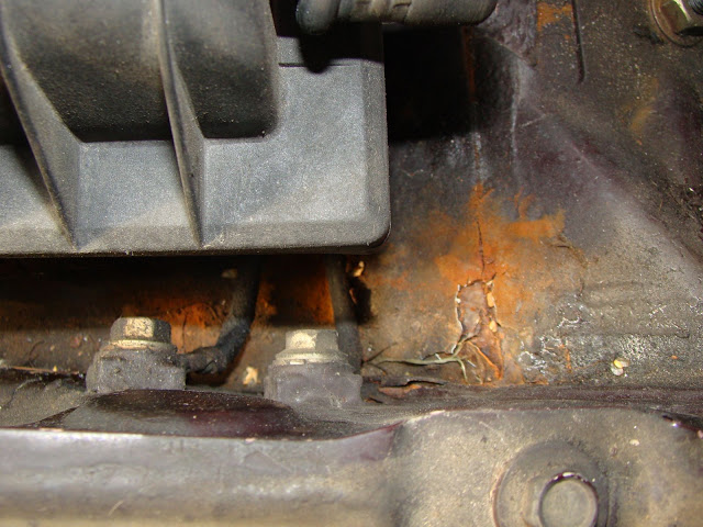

21. November 201016 J. Hat sich meine Befürchtung (aus dem anderen Beitrag) wohl bestätigt! Schade! Hier nochmal an alle der Hinweis, unter (Nähe) dem Luftfilter genauer zu schauen! Ich sah das auch das erste Mal im Frühjahr bei meinem Schlacht-XM. Mittlerweile schon bei weiteren entdeckt! Also es ist kein Einzelfall! Weiter Bilder davon: XM 2.0i 1992 138.000km XM 2,1TD 1991 250.000km Komischerweise ist bei meinem 1989er 2.0i mit 274.000km (von dem auch das Rostbild aus #15 ist) an dieser Stelle absolut kein Rost! lgtg Bearbeitet (21. November 201016 J. von badscooter)

21. November 201016 J. Sieht aus, als wär der jahrelang ohne Innenkotflügel gefahren worden oder der hatte einen Riß/Loch.
