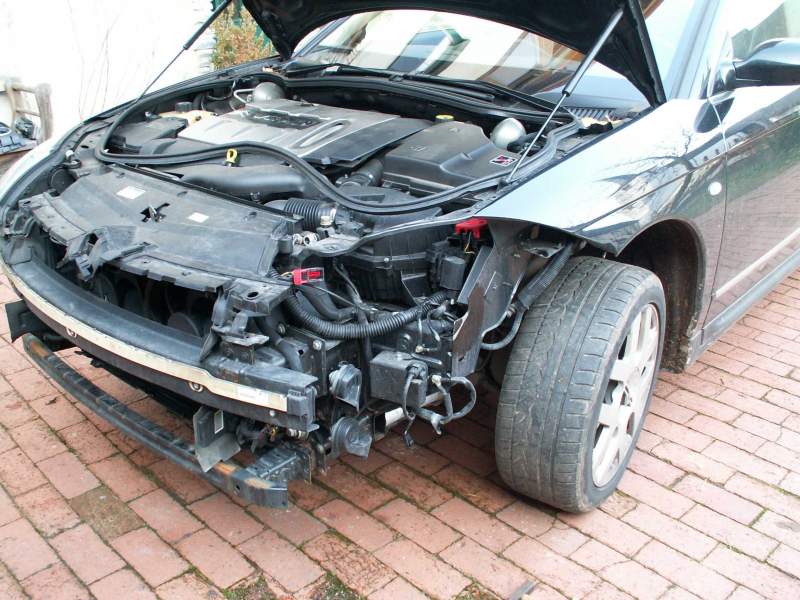

Habe es auch so hin bekommen. Ist eigentlich recht simpel gemacht.
Leider musste ich feststellen, dass die seitlichen Halteklammern am Stoßfänger die Flucht ergriffen haben.
Da muss wohl nochmal der Gutachter ran.
Der SW war übrigens komplett mit Vorschaltgerät, Brenner und Standlichtbirnchen.
Kann man für den Preis ja auch verlangen! ;)
schönes Bild und ein Hinweis, daß der C6 an sich sauber konstruiert ist.

Es müssen die Innenkotflügel demontiert werden. Dazu reicht es, die Dicke in Höchststellung zu bringen.

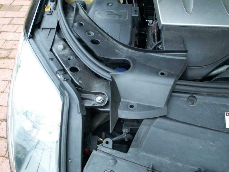

Im Radhaus sind jeweils zwei Plastikklipse (wie in der Scheinwerferabdeckung) und zwei Torxschrauben am Radlauf in Fahrtrichtung. Unter der Stoßstange geht der Innenkotflügel noch weiter. Die Sensoren der Spur-Assistenz bleiben am Innenkotflüger dran. Unter der Stoßstange also nur die äußeren Torxschrauben entfernen und den einen Plastikklip pro Seite.

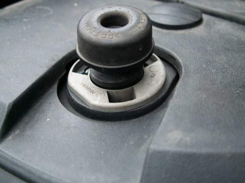

Beide Scheinwerferabdeckungen demontieren und die zwei Distanshalter für die Motorhaube mit einem kleinen Schraubendreher ausklipsen. Die Mittlere Abdeckung bleibt wo sie ist.
Jetzt nur noch die M6er Schraube entfernen die den Kotflügel mit der Stoßstange verbindet.
Jetzt kommt der knifflige Teil:
dazu klebt man besser den Scheinwerfer am Übergang zum Kotflügel ab und bastelt sich einen stabilen Draht mit einem kleinen Haken. Den Stoßfänger etwas nach vorne und zur Seite ziehen damit man zwischen Lampe und Stoßfänger hindurch schauen kann. Mit dem Draht werden die zwei Haken nach oben gezogen.
Dann kann der Stoßfänger entfernt werden.

Am Haubendistanzhalter kannst du drei Kerben erkennen. Dort sitzt ein kleiner Haken der mit einem Schraubendreher geöffnet werden muss.
Hier die Bilder der 4 Befestigungspunkte des Innenkotflügels im Radhaus:

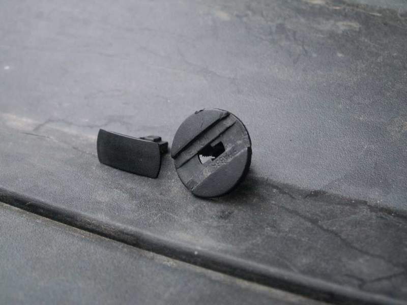

Dazu muss nur die obere Scheinwerferabdeckung entfernt werden. Die Funktion der Klipse siehst du auf dem Bild.

Schau bitte Beitrag Nr.: 7 das erste Bild sind die Klipse, auf dem zweiten Bild ist die Scheinwerferabdeckung.
