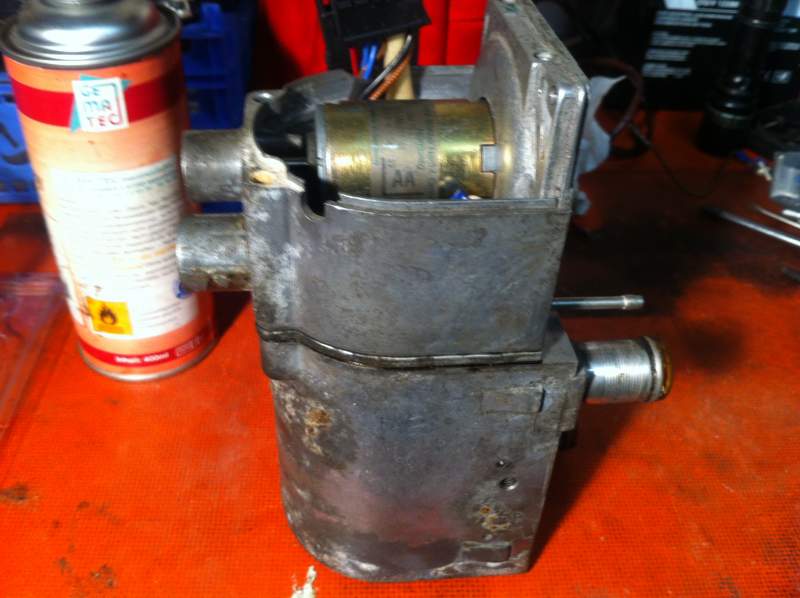

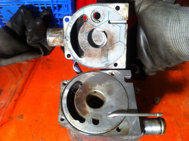

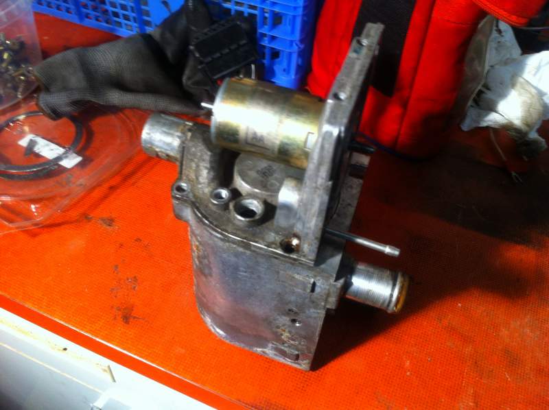

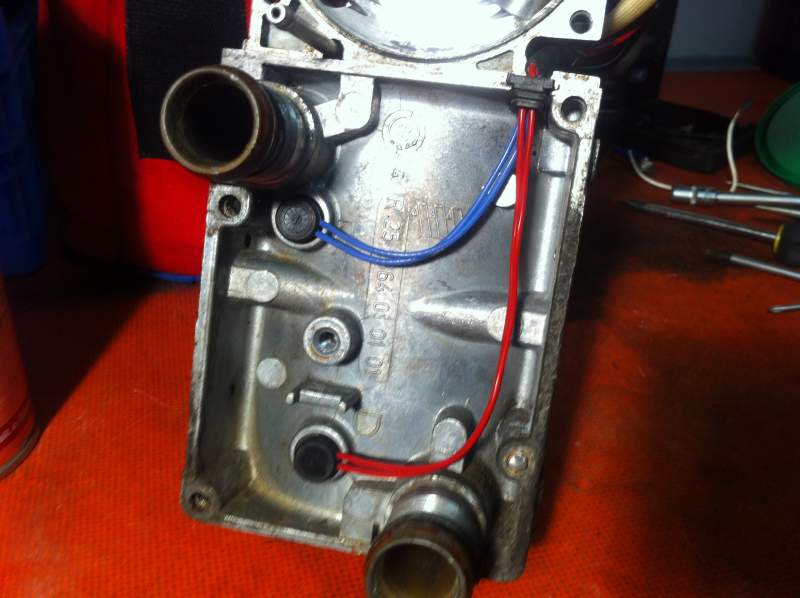

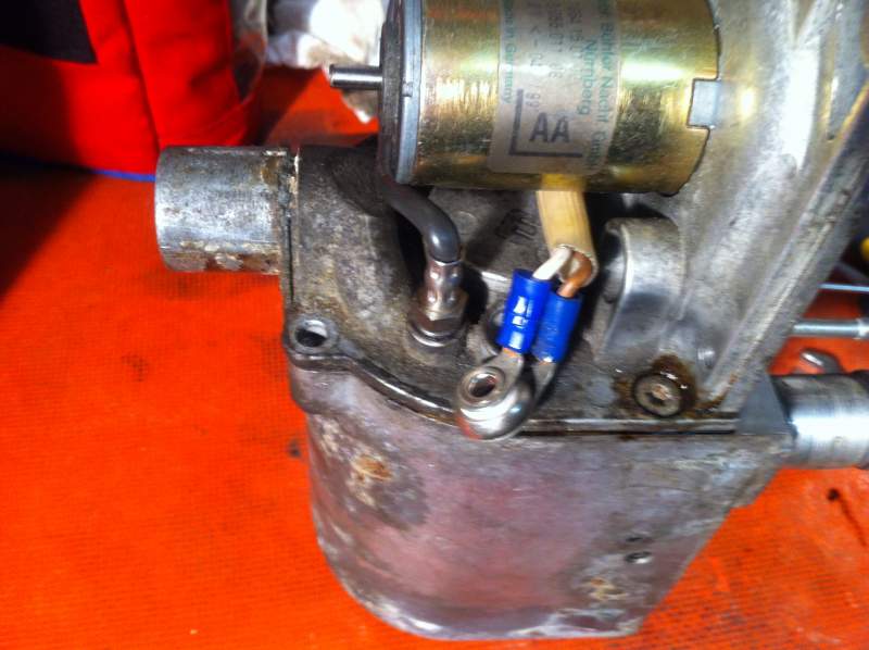

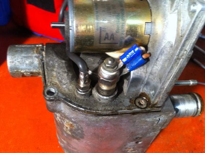

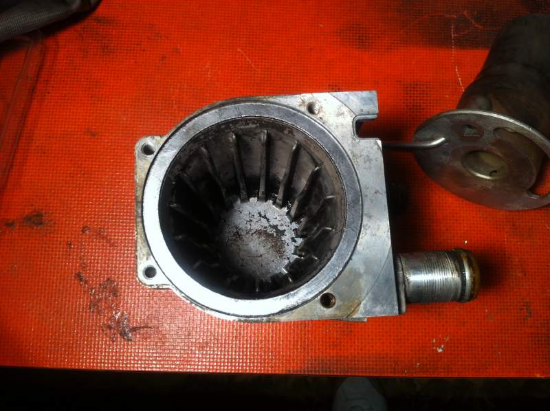

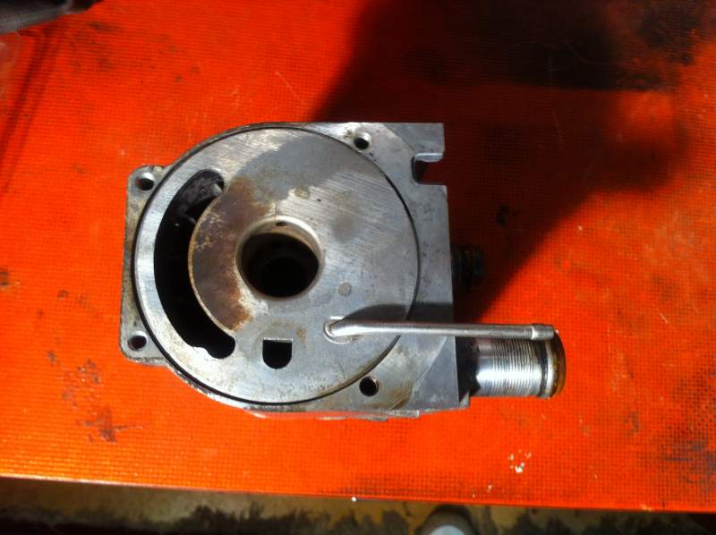

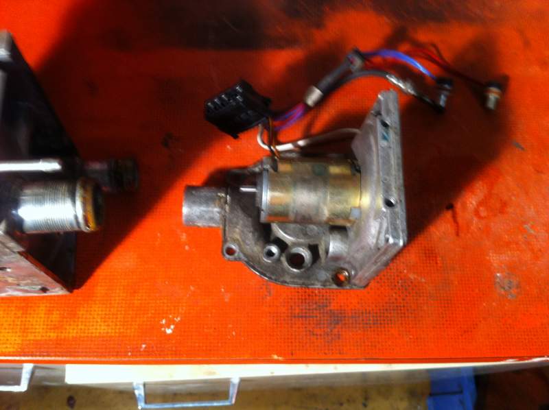

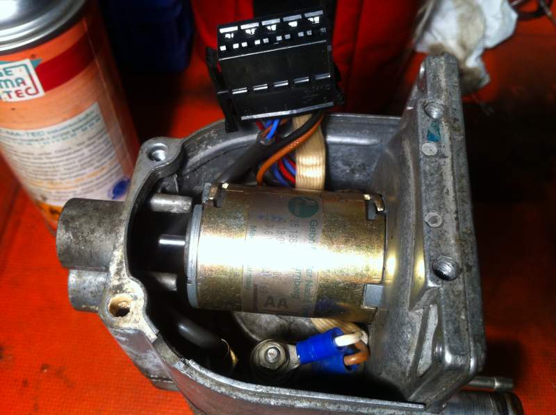

3. September 201313 J. Komplett zerlegt und gereinigt, neue Dichtungen in der Brennkammer, neue Glühkerze, Flammwächter gereinigt, Motor geölt, Temperatursensoren gereinigt und alle Schrauben ersetzt. Gestern sah das noch so aus: tOnJGfF-EmU Nach der Überholung startete das Teil sofort und qualmfrei. Ein Beweisvideo gibts aber erst morgen, heute wars schon dunkel Aufträge werden ab sofort angenommen
