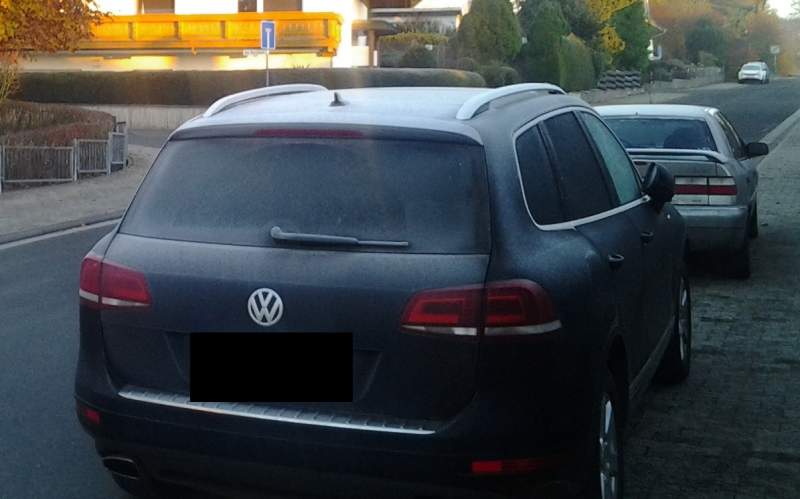

12. November 201313 J. Heute war es mal wieder so weit: Xantia mit Standheizung, Touareg ohne. Und weiter unter kratzte sich ein Skoda-Fahrer die Seele ausm Leib
12. November 201313 J. Lol. Du hättest den Skoda-Piloten knipsen müssen... Gesendet von meinem angebissenen Apfel.
12. November 201313 J. Davon könntest Du heute in ganz Mitteldeutschland Fotos gemacht haben können. Hattet Ihr denn heute über Null? Hier war genau 0, Raureif wohin man schaute
12. November 201313 J. Hier waren es 3 Grad über Null. Hatte die Shz per Funke zwei Minuten vor Abfahrt gestartet, da der Xantia in der Garage stand. Nach etwa 4-500m, für Insider beim Baumarkt Klein, kam aus den mittleren Düsen das erste laue Lüftchen Aber Achtung Standheizungsnutzer, denkt an eure Batterie. Meine schwächelt, Samstag lief die Heizung bissel über ne halbe Stunde und der HDI wollte nimmer angehen. Werde sie am Freitag mal prüfen. Freu mich trotzdem auf den Winter Gesendet von meinem angebissenen Apfel.
12. November 201313 J. Heute war es mal wieder so weit: Xantia mit Standheizung, Touareg ohne. Und weiter unter kratzte sich ein Skoda-Fahrer die Seele ausm Leib [ATTACH=CONFIG]5543[/ATTACH] In das erstaunte Gesicht der Nachbarn zu schauen, während man mal eben einfach so los fährt ... unbezahlbar ... !
12. November 201313 J. In das erstaunte Gesicht der Nachbarn zu schauen, während man mal eben einfach so los fährt ... unbezahlbar ... ! Ja, darauf freue ich mich seit Monaten. Ich warte nur auf die erste Rundmail an meiner FH, dass da auf dem Parkplatz ein Auto ganz komische Geräusche macht Eine Arbeitskollegin kam kürzlich schon zu mir gerannt und meinte, in meinem Auto würde wohl noch Musik laufen.
