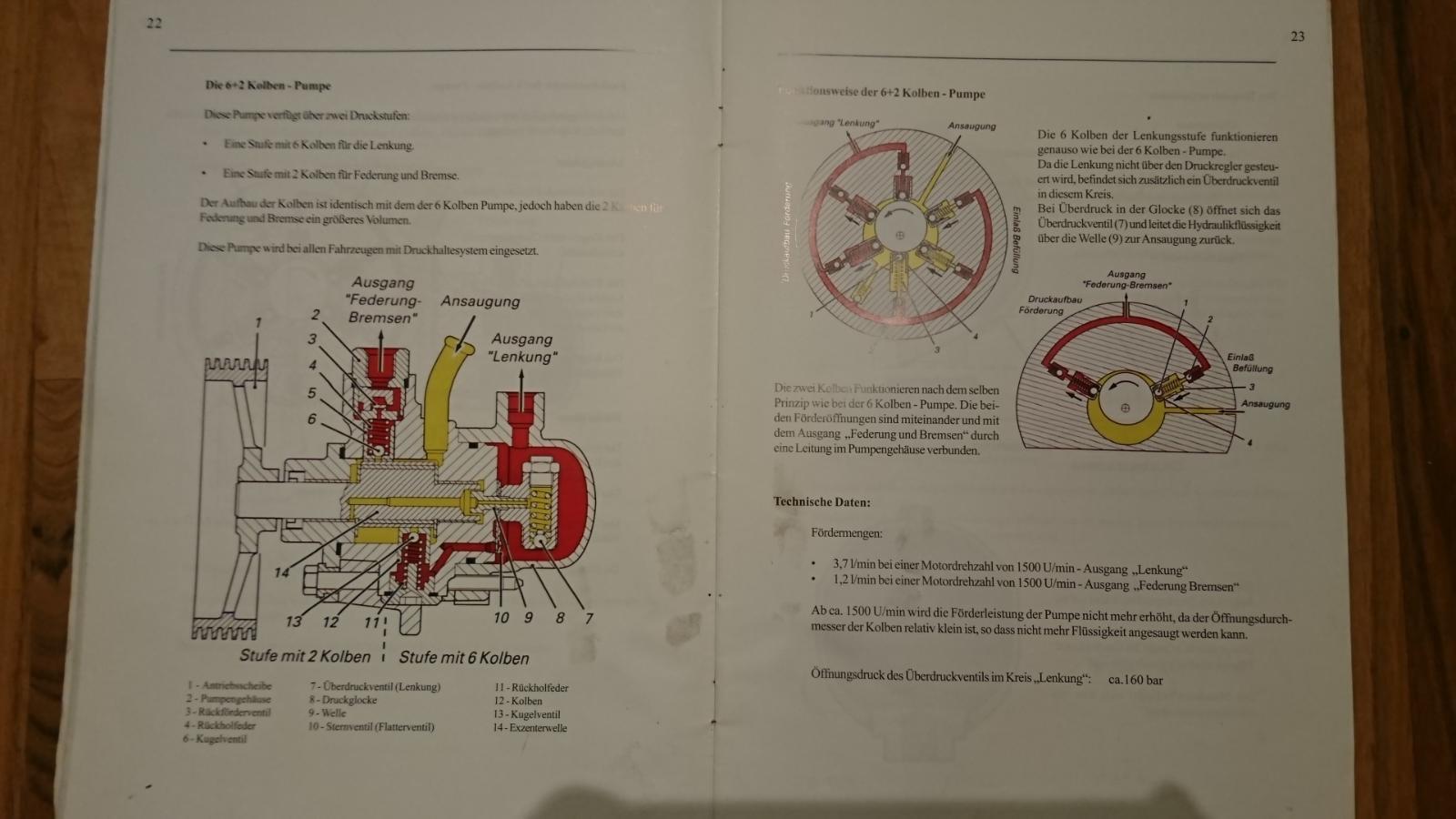

aus welchem Buch sind die schönen Darstellungen?  In BRE 0031 Nachtrag 1 sind zwar dieselben Zeichnungen, aber ohne Farbe und mit stark verkürztem Text.
Citroen Kundendienstschule, Hydraulik/Hydropneumatik, 2. Auflage 2004.
Bearbeitet ( von TorstenX1)

Hier dazu noch ein Auszug aus Torstens Reparaturanleitung Bild.
3,7L/min Lenkung bei 1500U/min
1,2L/min Federung Bremsen bei 1500U/min
Dort steht auch das die Fördermenge bei größerer Drehzahl nicht mehr erhöht wird...die Begründung dazu dürft ihr euch im Text dort suchen. Wenn ihr das nicht selber findet dürft ihr matgom bitten das für euch herauszuschreiben.
Die Zahlen, (3,7L und 1,2L) sind auf die zweite Stelle nach dem Komma gerundet, sonst wäre es perfekt

Da wäre doch mal interessant, was Citroen dazu meint:
Hallo Torsten,
vielen Dank! Genau das habe ich gesucht. Damit wären die Fakten geklärt, ohne sich auf Halbwissen und Vermutungen zu stützen.
Noch eine Nachschlagfrage: hast du genau das gleiche Bild mit Erklärungen für die reine 6-Kolben-Pumpe? Wenn ja, darfst du das gerne hier posten. :)
