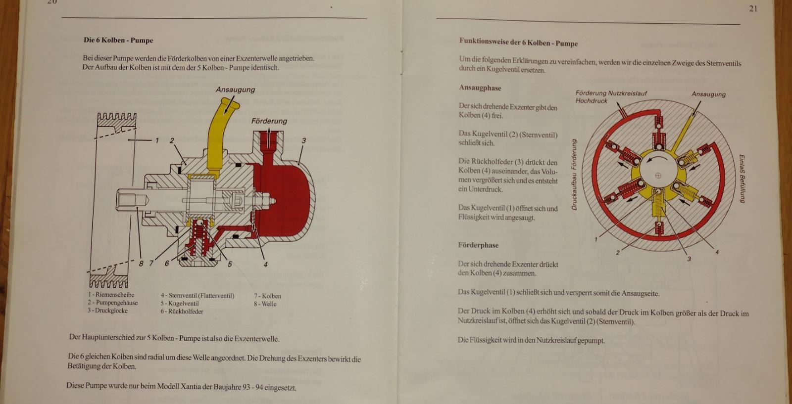

funktioniert für die O-Ringe der Sechskantstopfen 19 x 2,5 mm in NBR 90? Oder muss es 19 x 2,4 mm sein?
vor 10 Stunden schrieb TorstenX1:
Vielen Dank! Die 6-Kolben-Pumpe fördert dann also 3,7 l/min?
