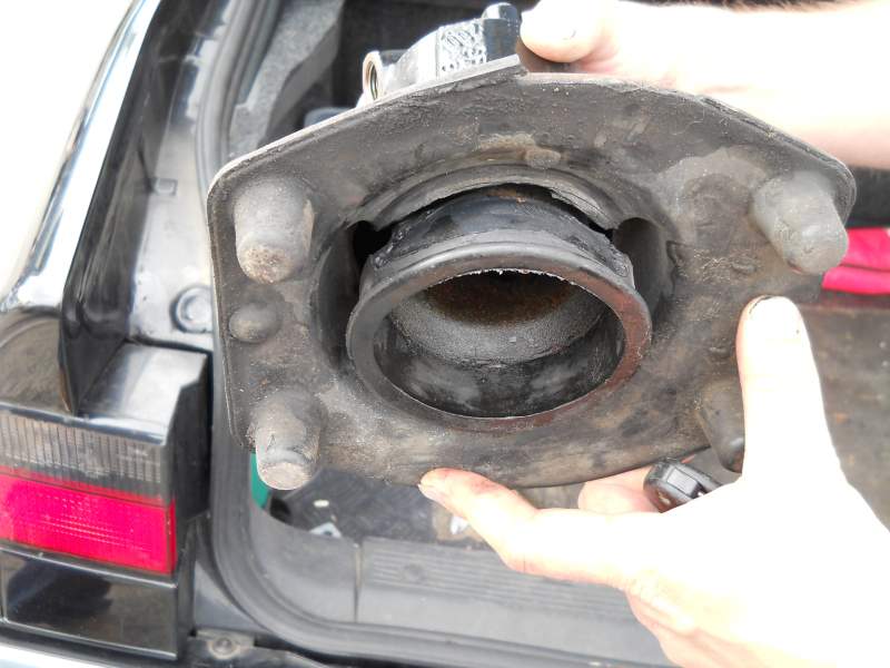

Dachte ich auch. Und plumps riß der Gummi des Domlagers. Ich werde mal Bilder hochladen.
Da helfen wohl nur Neuteile, und genau da liegt das Problem.

Darf ich vorgreifen mit einem Bild deines Domlager ? Der innere Teil hatte sich beim Ausbau komplett abgelöst (bzw. war bereits komplett abgelöst !) und liegt nun entspannt im Rest.

Ja wie aber kein Durchschuß? Ist nur die eine Seite gerissen? So ein Schwein gehabt!!
Ist beim Bremsscheibenwechsel passiert. Ich war gerade fertig und wollte den Wagen ablassen.
Da fiel neben mir das Rad auch schon runter bevor ich nur den Wagenheber berühren konnte.
10 sec. später und ich hätte eine schöne Beule in der Motorhaube gehabt. Glücklicherweise hatte ich noch ein
Domlager da. Gerissen ist der Gummi komplett.
Gruß Daniel

sicher, dass es durchgeschossen wäre? das kann man auf dem Foto nicht so erkennen...
