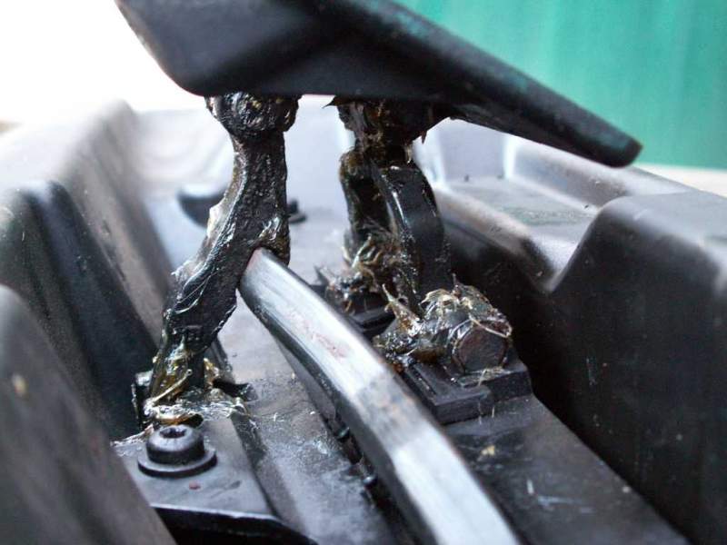

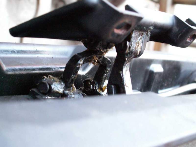

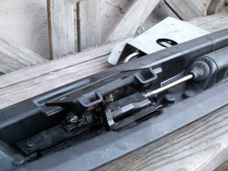

Der Ständer von meiner Madame ging nicht mehr 100%ig weg. Der Deckel blieb immer 5mm geöffnet - manchmal blieb er auch ganz offen.
Die Lackierarbeiten habe ich dazu genutzt das Scheißerchen zu zerlegen und wieder gangbar zu machen.

Hier die Bilder: post-22627-14484769956298_thumb.jpg
