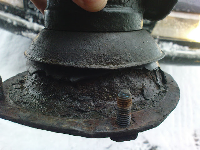

es handelt sich bei meinem Xm um einen 2,0i Baujahr 95 mit 143000 km.
das Bild zeigt das Domlager auf der Fahrerseite. Optischer Zustand und Abstand zum oberen Blech (1,1 cm) sind seit mehreren Tausend Kilometern unverändert. Das Domlager auf der Beifahrerseite weist keine derartigen Risse im Gummi auf und hat einen Abstand von 0,9 cm zum Blech.
ich überlege nun, ob ich es vorsorglich wechseln lassen sollte, falls überhaupt noch lager verfügbar sind... Im Domlager-Thread war aber wohl die Rede von noch erhältlichen Domlagern für den 2,0er.
was sagt ihr, kann ich damit noch fahren? Ich fahre relativ wenig und eigentlich nur AB oder Landstraße.
danke und noch einen schönen samstag
exmclusiv
Dieser oberflächliche Rost sagt gar nix aus und dieses gerissene Gummi dient auch nur der Schönheit.
Das tragende Gummielement ist von der Oberseite her nicht zu sehen und auch von unten nur ansatzweise zu beurteilen.
Nach diesem Bild ist das weder ein Grund zur Panik, noch kann man Entwarnung geben.
Wenn Du ganz sicher gehen willst, musst Du das Domlager ausbauen. Wenn Du es dann mit angesetzten Schraubzwingen auf ZUG (!) belastest, dann siehst Du erst, ob es gefährliche Risse im Gummiblock gibt!
ich seh es nicht so locker, wie Jürgen.
In diesem Fall ist der Gummi schon großflächig vom Metall abgelöst.
Ich sehe also Handlungsbedarf.

Standen die Räder bei der Abstandsmessung grade? Wenn nicht, kann die Differenz links-rechts auch daher kommen.
lehn dich mal auf das Blech,
und dann noch mal messen ;)
ja, die Räder standen gerade. die 2 mm abweichung sind eigentlich schon immer da. die beunruhigen mich auch eher weniger, weil ja beide in der norm liegen und das optisch "marodere" ja sogar weiter vom blech entfernt ist als das noch gut aussehende... sie scheinen sich dem blech jedenfalls noch nicht anzunähern.
kann man davon ausgehen, das es auf jeden fall zu einer verringerung des abstandes zum blech kommt, bevor es das DL durchschießt? dann könnte man ja einfach erstmal noch beobachten....
Es bilden sich Risse, dadurch "hängt" das schon vorher etwas durch, es sind aber auch schon Lager angeblich so gerissen.

Was soll das? Was da zu sehen ist, ist eine mm-dicke Gummischicht als Korrosionsschutz. Wie das Blech drunter aussieht, ist da nicht zu sehen, genauswenig der Gummi des Lager selber. Also hört bitte mal mit der Panikmache auf hier.
Das Lager von oben sieht bei mir zwarnoch nicht ganz so aus, aber fängt leicht an. Gummi ab, drunter Rostschutz richtig machen und gut ist.
Das Lager selber muß wie oben geschrieben unter Zug getestet werden.
Diese idiotischen Sprüche sind jedenfalls Fehl am Platze!
Sei so gut und sieh dir den Link in #3 an.
Dann wirst auch du erkennen, dass da Handlungsbedarf besteht.
Gruß Herbert
Ich sehe, daß die dünne Gummischicht unterwandert ist, ich sehe nicht das Lager ansich. Das kann man, wie ebenfalls oben steht, nur ausgebuat unter Zug testen. Bei mir ist der Gummi da auch leicht unterwandert, das Lager selber ist laut Aussage meiner Werkstatt in Ordnung! Oder willst Du Stefan Rosenstock sein Fachwissen absprechen?
Achso, ich hab den Gummi außen bei mir komplett entfernt und mit Rostumwandler behandelt und sauber lackiert. Im Metall selber ist kein Fraß.
Eine Aussage bei #1 kann man erst treffen, wenn man den Gummi wegmacht und den Ring drunter sieht, wieviel Material da schon fehlt durch den Rost. Gut siehts tatsächlich nicht aus, aber solche Aussagen schnellstens Lebensversicherung ist feinste BILD Methodik und nicht angebracht.

Das Beste hier wird sein, als Erstes mal das Gummi weg, in welchem Bereich rostets.
Dann je nach Geld und was exmclusiv das Auto wert ist, neue Lager oder bei den Schlachtern hier günstig Lage rmit guten Metallteilen besorgen und überarbeiten lassen.

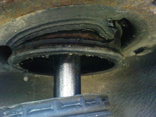

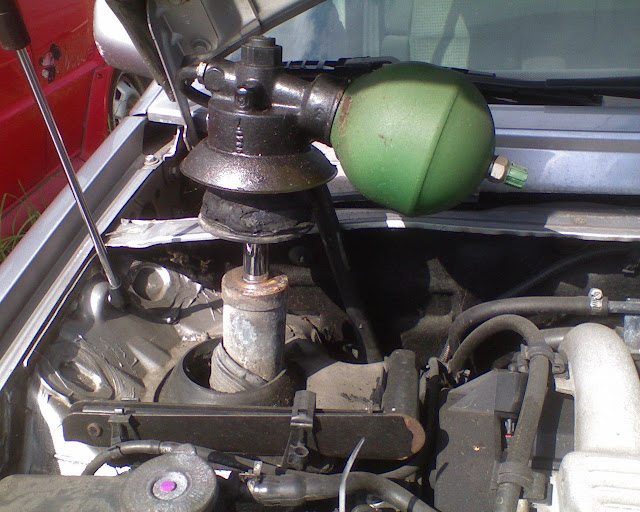

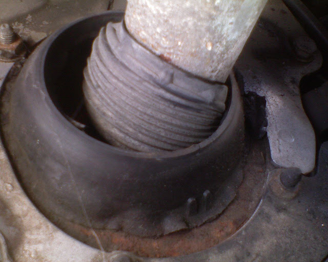

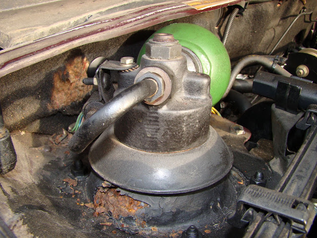

Weil wir wieder beim lustigen Thema Domlager sind, poste ich mal wieder ein paar lustige Fotos (teilweise auch schon im anderen Beitrag "untergegangen"):
An einem rissigen (oder nicht rissigen) Gummi oben den Zustand erkennen wollen, kann daneben gehen:
(wobei ich hier bereits Rost drunter vermute)
So sieht's komplett aus, es ist erkennbar, dass der Gummi gerissen ist:
(das Füllventil deutet für mich auf eine gepflegte HP hin, was dem wieder entgegenspricht, dass schlechte Kugeln schneller einen Durchschuss herbeiführen würden...; hinten war auch das Federteller gebrochen, ich kann aber nicht sagen, ob das erst mit dem Durchschuss passiert ist.)
Hier Risse von unten:
(der XM steht zum Schlachten schon länger im Freien und ist vorne aufgebockt)
Hier ein ganz anderer "Fall" (im wahrsten Sinne des Wortes):
(Wagen vorne aufgebockt, das Domlager ist nach unten durchgefallen, kann zwar theoretisch nicht nach oben durchbrechen, doch mir wäre da nicht so wohl dabei. Ich vermute hier Rost an der Platte als Ursache)
Das selbe Domlager von oben gesehen:
Und zum Schluss ein rostiges Lager, das ursprünglich so wie das im ersten Beitrag ausgesehen hat:
und ein Lager, das schon oben gekratzt hat:
(hier hat auch das Lager so ausgesehen wie im Eingangspost, ich habe den Gummi runter gezogen und dann kam das zu Vorschein)
Fazit wie immer: an Hand von Bildern kann nicht gesagt werden, ob das Domlager noch gut ist und schon gar nicht, wielange man noch damit fahren kann und wann es durchbrechen wird. Im Endeffekt muss jeder für sich selbst entscheiden, ob er es austauscht oder nicht!
Meine Meinung: Man soll mit der Domlager Hysterie wirklich nicht übertreiben (wie in Beitrag 8 eindeutig der Fall). Ich sehe die Domlager als "normales" Verschleißteil und wenn sich da ein Austausch abzeichnet (sei es durch Risse unten oder durch Rost oben - ja, auch das ist nicht normal), wird es ausgetauscht/erneuert. Ich warte nicht bis mir die Haube durchschießt, ob da jetzt was Gravierendes passieren könnte oder nicht. Wie ich auch schon von Anfang an sage, sehe ich das Teil als Verschleißteil, das nach 15 Jahren ruhig mal ausgetauscht werden darf. Das einzig Dämliche ist nur die schlechte Ersatzteilversorgung zu überhöhten Preisen!
