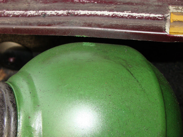

EIN SELBSTVERSUCH!!!
Da das Domlager im Fahrbetrieb schon an der oberen Kante streift (am Bild leider nicht zu sehen) ist ein Durchschuss bald möglich. Ich werde daher solange ohne Motorhaube auf einem schlaglochbehafteten Feldweg hin und her fahren, bis das Lager durchbricht.

Vielleicht ist diese Art des Versuches gar nicht so effektiv. Soweit ich das richtig mitbekommen habe, schießen die meisten Domlager bei langsamer Fahrt bzw. beim Rangieren durch. Das bringt mich zur Vermutung, dass nicht so sehr die vertikalen Stöße beim Federn, sondern die rotativen Dreh- und Kippbewegungen beim Lenken für den letzendlichen Exitus sorgen. Als extreme Belastung käme demzufolge jedes rückwärtig gerichtete Fahrmanöver in Frage, da sich hierbei das Tauchmoment beim Beschleunigen auf die VA auswirkt. Dies in Kombination mit gleichzeitigem Lenkeinschlag stellt eine Extrembelastung für die Lager dar.

Wie gesagt, das Lager ist ja schon vorbelastet. Hier ein anschaulicheres Bild, wo man die Kratzspuren an der Kugel erkennt:

Also die Lager meines Winter Xm sehen von aussen auch so verloddert aus, beim Kontrollblick von unten auf der Bühne mit Zug von unten sind sie aber völlig oK.
Wenn man einen Xm im Alltag bewegt sollten man diesen Blick regelmäßig machen, von unten, und eben Kontrolle mit dem Abstand zum Blech oben.
Es bietet sich der Reifenwechsel an den man ja eh zweimal im Jahr macht, wenn man der Kiste, so wie ich, im Jahr 20000 Kilometer oder mehr verbrät Kontrolliert man eben noch zweimal jährlich zusätzlich.
Der eine Domlagerbruch den ich bisher hatte kamm direkt aus dem Gummi, das Lager selbst ist nicht durchgeschossen daffür hat es sich auf der Bühne um zwei Zentimeter gesnkt von aussen hat man dem Lager noch nichts angesehen.

Den Gummi hats, wie schon mehrfach gesagt, auch gehoben, Rost war aber nur genau da drunter, nichts in der Nähe des oberen Randes. Soviel dazu...

Leute, beim XM reisst meistens der Gummi durch, was soll da ein Röntgen bringen? Gummi wird sicher nicht auf einem Röntgenbild dargestellt! Auch Edelstahl oder Alu könnte an der Hauptursache von durchschiessenden Domlagern also nix ändern.
