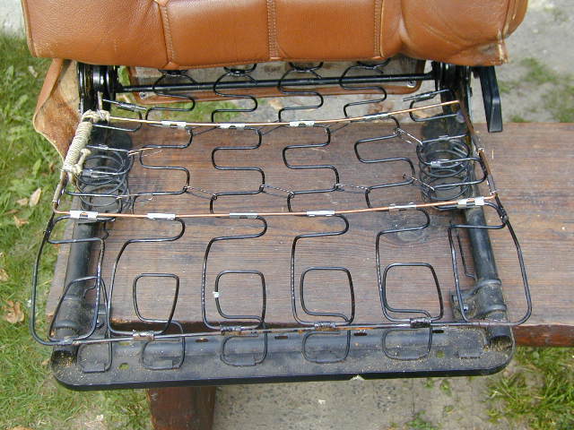

Auf den Bildern siehst Du schön die fehlende Stütze (Feder) links (Ausstiegseite), die völlig verzogene Federgeschichte und x-mal schon vom Vorgänger 'geflickt',

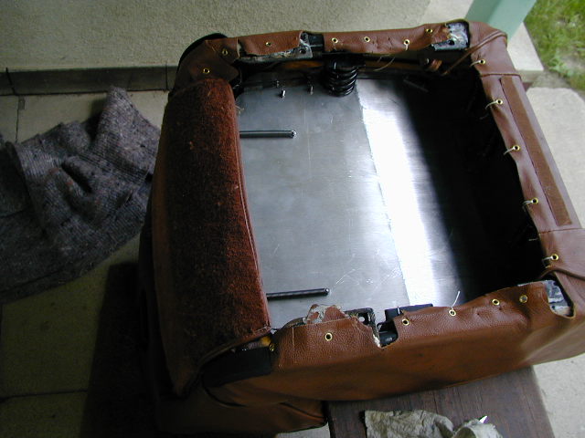

den noch gut brauchbaren Schaumstoff.
Die Alu-Platte habe ich in der Form dem Original angepaßt.

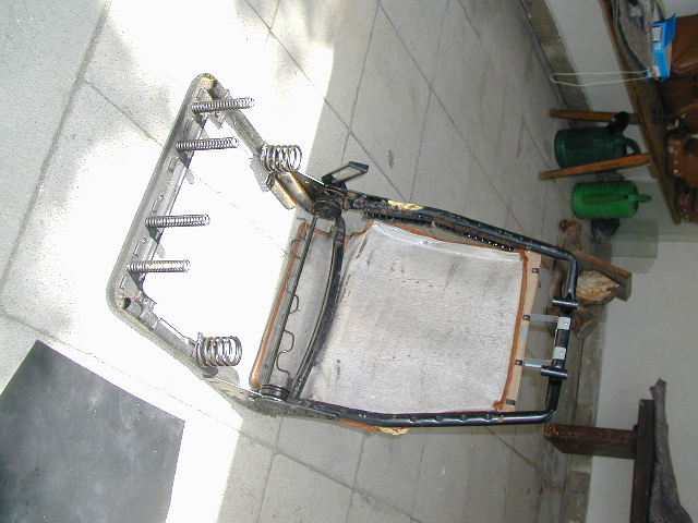

http://forum.andre-citroen-club.de/images/attach/jpg.gif
Die Federkraft habe ich mit einer normalen Waage ermittelt und dann aus einem Katalog halbwegs passend ausgesucht.

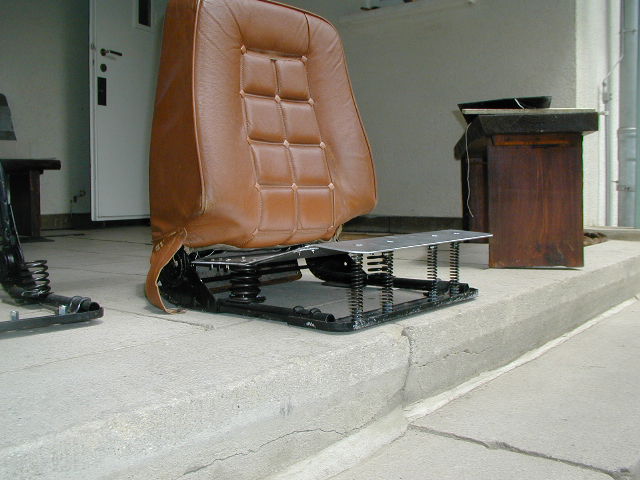

Dann alles wieder zusammen:
Das alles ein wenig meinen Sitzgewohnheiten angepaßt, ist also nicht jedermanns Sache.

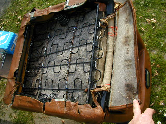

erstmal danke an jan - die bilder helfen schonmal der orientierung und die idee find ich auch nicht schlecht.
hozzy: bisher bin ich noch nicht dazu gekommen, was zu machen. das bild P1010030.JPG hilft mir etwas weiter. der sitz gibt halt unter dem linken bein etwas mehr nach und seitlich kann ich einen draht erfühlen. evtl. komme ich am we etwas zu machen (ansonsten kommt es auf die do-to-liste)
