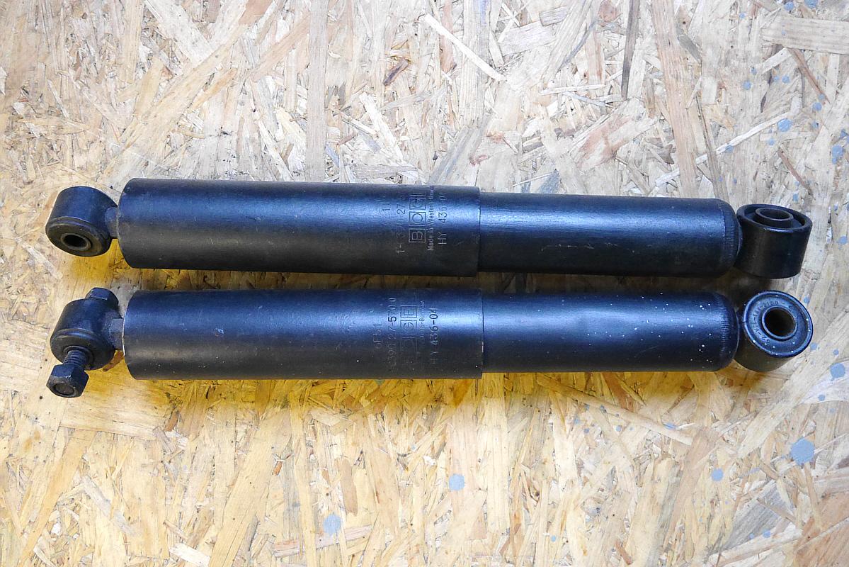

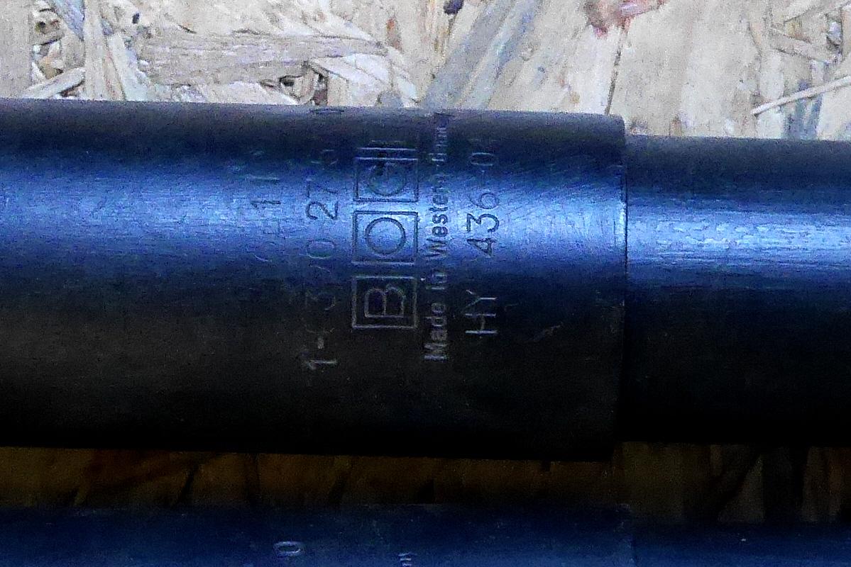

... gab (oder gibt es evtl. immer noch) auch von Boge - speziell für HY. Da sie schnell gewechselt sind, kann man hier Geld sparen und gute Gebrauchte nehmen. Die werden hinten nicht sooo stark belastet bei den meisten heutigen Nutzern. Habe noch einen Satz Boge-Dämpfer HY (für die Hinterachse) in gutem gebrauchten Zustand im Regal. 90,--€ INKL. Versand für beide.
