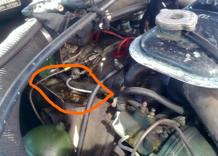

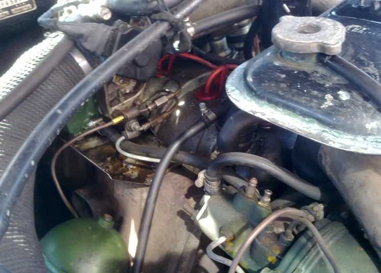

Hab mich mal wieder mit dem Problem beschäftigt.
Meistens ist ja Ruhe, aber hin und wieder stinkt's, wenn wieder zu viel LHM auf dem Abschirmblech liegt und verdampft.
Mit Bildern geht alles besser: Der umkreiste Bereich ist betroffen:
Leider finde ich nicht heraus, wo genau die undichte Stelle ist.
Wer hat eine Idee?
Martin
[ATTACH=CONFIG]2607[/ATTACH]
[ATTACH=CONFIG]2608[/ATTACH]
Wer hat eine Idee?
Martin
ist es denn wirklich LHM? Auf dem Bild kann ich kaum was erkennen. Die einzigen Verdächtigen wären doch die beiden Leitungen über dem Blech.
Gruß H.
Hat die Metall-Leitung das Gummi drunter durchgerieben ?
Sonst: Bremsenreiniger, sauber sprühen. Akribisch putzen, dann Auto an und suchen....
Carsten

Der eingekreiste Breich ist weder Pumpe noch Fliehkraftregler, sondern der Kupplungskorrektor.
Die Dichtungen dieses Korrektors verhärten mit der Zeit, trotz des Hitzeabschirmblechs.
So versifft wie das aussieht, ist hier schon eine etwas größere und damit kritische LHM-Menge unterwegs. Brennt sehr gerne. Einfach erneuern und neu einstellen (gibts als neuwertiges AT-Teil zu kaufen). Dabei die angeschlossenen Leitungen unbedingt wieder so befestigen wie auf dem Bild, sonst vibrieren die sich kaputt. Der Brandfall tritt dann mit dem nächsten Schaltvorgang auf, wenn das unter hohem Druck stehende LHM sich komplett durch dem Motoraum zerstäubt.
Selbstreparatur empfehle ich Dir nicht. Nichts gegen Dich, aber wenn Du schon nicht weißt, dass das der Korrektor ist, ist es naheliegend, dass Du mit einer Eigenreparatur komplett überfordert bist; da wäre die Selbstanzündung ds Wagens einfacher :).
Das Öl tritt übrigens nur während des Vorgangs Auspuppeln-Wiedereinkuppeln auf; im Standleerlauf kann man beliebig lange suchen, das ist der Korrektor drucklos und deshalb nicht-tropfend.

natürlich gibt es auch undichte kupplungskorrektoren, aber die eigentliche gefahr geht von den beiden druckleitungsverbindungen aus, die "sinnvollerweise" genau über dem heißen auspuffkrümmer platziert sind. wenn diese verbindungen undicht sind, tropft LHM auf den besagten hitzeschild und von dort weiter auf den krümmer. mir wäre einmal beinahe die DS abgebrannt, nur weil ich zu faul war, nach einer demontage des ansaugkrümmers plus daran befestigtem kupplungskorrektor beim wiedereinbau die dichtungstüllen zu erneuern. ergebnis: ein veritables feuer im motorraum. natürlich während einer urlaubsfahrt in Italien ;) brandbekämpfung mit feuerlöscher (wie ich es in meiner panik tat) hatte im übrigen zur folge, dass der motorraum nach ein paar tagen voll mit flugrost war (säurebildung durch reaktion der im löschmittel enthaltenen salze mit luftfeuchtigkeit).
allen DS ie - fahrern kann ich also nur raten, die verbindungen an den beiden vom kupplungskorrektor wegführenden druckleitungen genauest im auge zu behalten !
